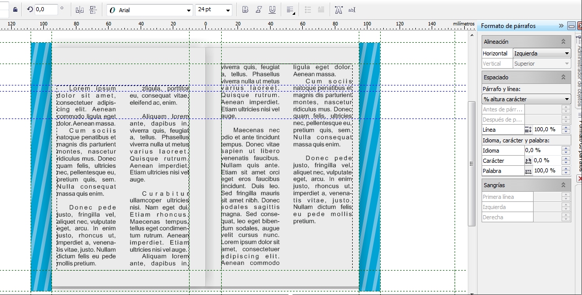

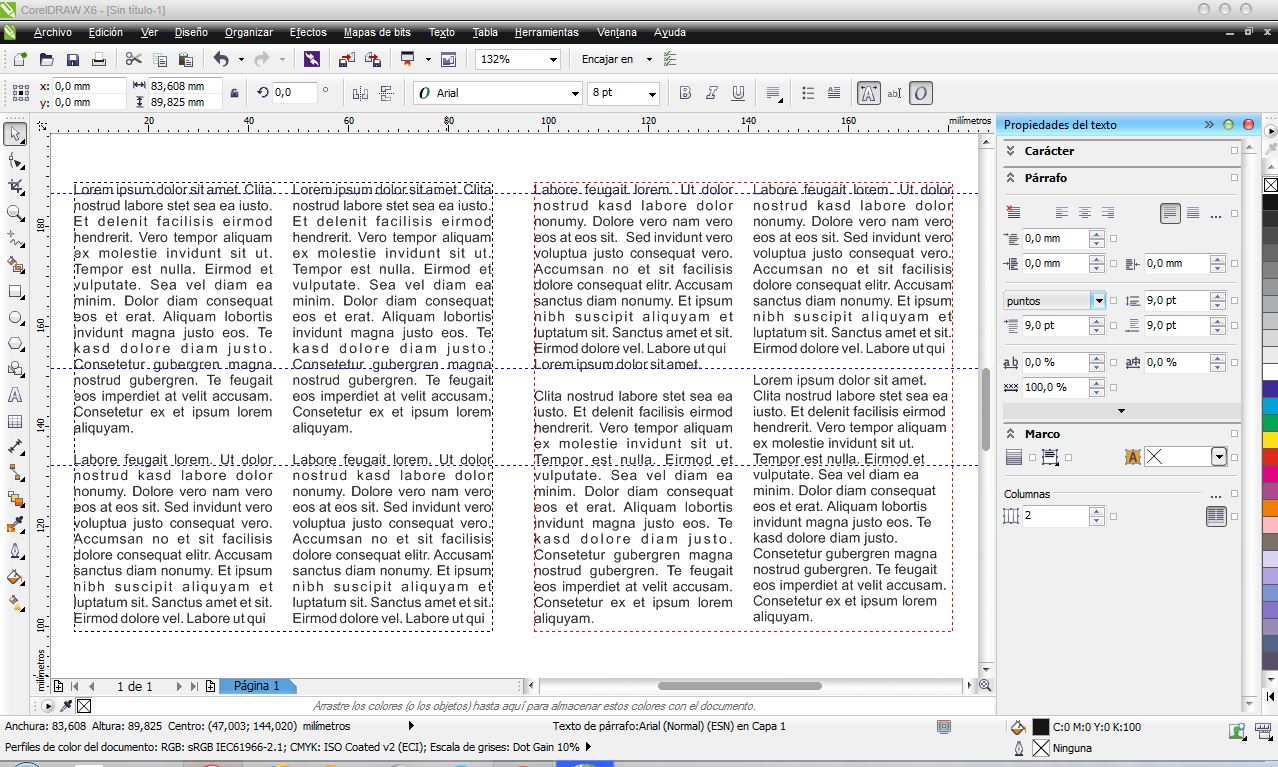

Gracias por la respuesta Ariel, hice lo que me dijiste, sin embargo parece que no me funciona del todo bien, he alineado verticalmente y elegido "superior"
arriba se ve bien, pero al ir bajando la alineación de renglones parece perderse.
Dejo una imagen para ver si se me entiende mejor.
Como se ve, los renglones de las dos columnas no están a la misma altura. Estaré haciendo algo mal?, las cajas de texto son del mismo tamaño y aunque no lo fueran creo que deberían alinearse los renglones igual no?
gracias.

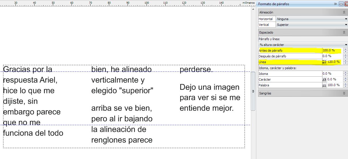

Prueba a poner "espaciado antes de párrafo" también a 115%.
En una prueba que he hecho veo tu desajuste y así se soluciona.
En CorelDraw X4
MensajePublicado:Jue, 29 Mar 2012, 13:12
Muy bien, vas por buen camino. En la persiana de Parrafo, en la seccion de Espaciado, veras que puede haber un espacio ANTES y DESPUES del párrafo. Usualmente, esta activo el espacio "antes" al 100% de la altura del carcater, mientras que espacio "despues" está en cero, y el espacio entre líneas también está en 100% Pero, si modificas el espacio entre líneas (por ej. 120%) pero no cambias el espacio entre líneas, entonces habrá un desfasaje progresivo entre un párrafo y otro, cuantos más párrafos mayor será esa diferencia. La siolucion mas simple, pues, es que uses el mismo porcentaje en ambos

Hola Ariel tengo un pequeño problema, me explico: tengo dos cajas de texto ambas de dos columnas, en ellas se despliega un texto con las siguientes características:
-Alineación horizontal del texto está con justificación completa, la alineación vertical del texto está en superior.
-El espaciado está antes del párrafo al 100% igual que la Línea.
-Está activada la separación silábica, pero y mi problema es el siguiente, las líneas bases de ambas cajas de texto son desiguales. He probado con lo que le explicabas a Ericsson Gamarra pero no me fue de utilidad, puedes echarme una mano por favor.
Esta es una captura de pantalla para que te hagas unas idea del caso:

Esto parece un simple problema matematico. Si antes del párrafo tienes un 100% y despues del parrado tienes cero, habra un desfasaje progresivo. Y si elijes la misma cifra que la distancia entre lineas que estas utilizando no deberias tener diferencia.
