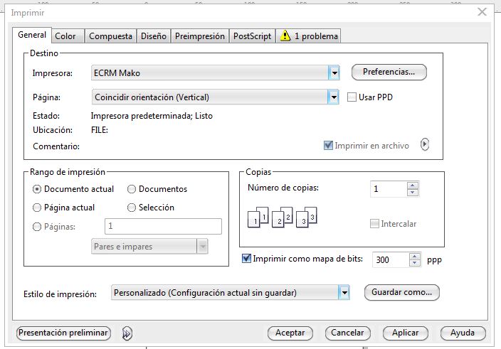

Por lo que dices parece un problema de memoria de la impresora. Algunos modelos tienen problemas con archivos complicados, en especial si le agregas lentes o transparencias. Mucha gente le aplica una transparencia para bajar la tonalidad, cuando ello no siempre es necesario. Y si hay muchos lentes algunas impresoras tienen problemas para representarlos. Lo mismo ocurre si son muy complejos (muchos nodos) o usan imagenes en muy alta resolucion. Un truco habitual suele ser elegir "enviar como mapa de bits", para una impresora laser o chorro de tinta basta generalmente con 150 o 200 dpi
1.JPG [63.15KiB |Visto 9335 veces ]
Tambien puedes guardar el logo como "Relleno de Patrón" (.PAT) y luego usarlo como Relleno de Patrón, lo puedes ampliar, girar, etc
