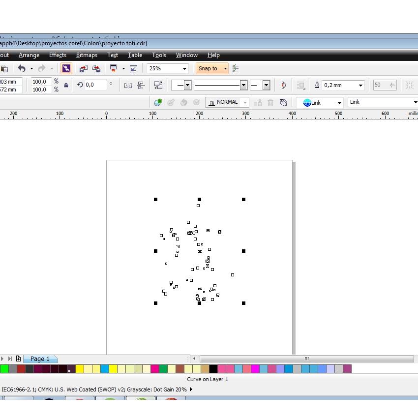

Hola buenas tardes, como veran soy nuevo con el tema del Corel... ya que me interesaria entrar en el ambito del Diseño.
Mi consulta es : Porque el relleno entre curvas no me lo toma, ya combine , ya cerre los nodos , y la verdad que no tengo solucion sobre mi dibujo !.. Espero que me den algun consejo como para solucionarlo, desde ya muchas gracias..
Les dejo las imagenes !
Comentario:Aqui intente combinar , y bueno el dibujo desaparecio aunque al arrastrarlo aparece la sombra de fondo :S

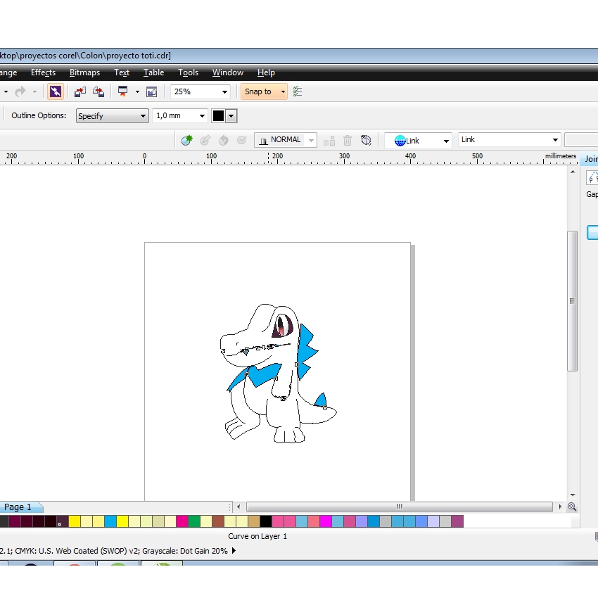

Comentario:Hice relleno inteligente, y el color azul se desplazo hacia esos objetos

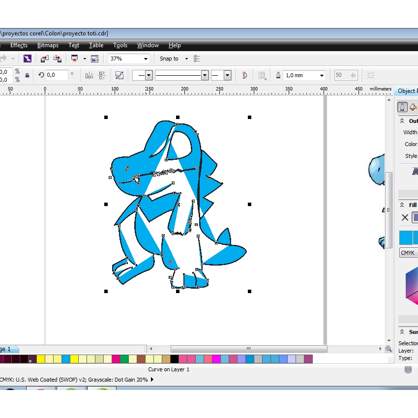

De acuerdo a las imagenes, la figura está compuesta por una cantidad de lineas abiertas, combinadas, lo cual no forma ningun objeto. Cada objeto debe ser una figura aparte, es decir, el cuerpo es una figura, la cresta en el lomo es otra, etc. El ojo está compuesto de varias figuras, los dientes son figuras independientes, puedes "agruparlos" (Ctrl+G) pero no "combinarlos". Cada objeto debe ser a su vez "cerrado", es decir un diente no se compone de una linea, ni dos o tres segmentos, sino de una sola pieza entera con esa forma.

Tengo otra imagen que muestra lo que vos mismo explicaste !
