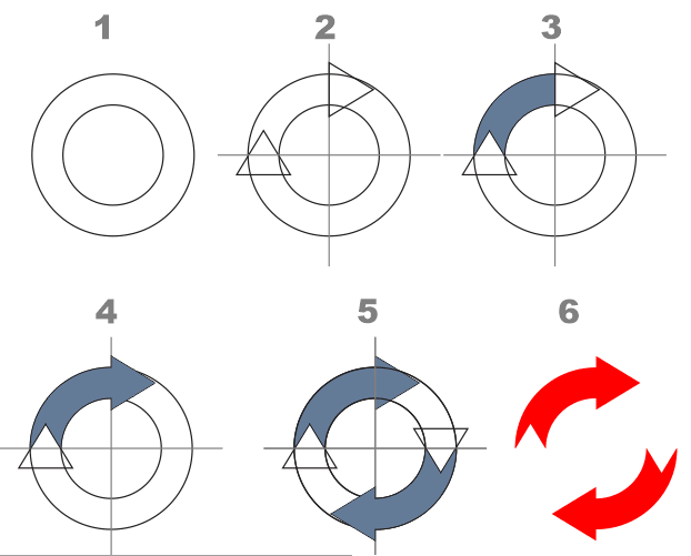

Buenas soy novato usando corel y me gustaria saber como puedo hacer con corel draw dos flechas rotando como las del dibujo
modelo.jpg [1.65KiB |Visto 5703 veces ]
...formando un circulo perfecto

Hola, saludos. Hay varias formas, la que yo usaría:
1. Crear 2 circulos
2. Crear lineas guía o lineas al centro y triangulos alineados para las formas.
3. Usar la herramineta relleno inteligente y crear el 'cuerpo' de la flecha.
4. Seleccionar cuerpo y punta de flecha y Soldar.
5. Duplicar los circulos y la flecha y usando los controles de giro con la tecla CTRL presionada, girar hasta reflejar.
6. Borrar todo lo que no se requiere y dejar solo las flechas.
flechas.png [22.02KiB |Visto 5651 veces ]
