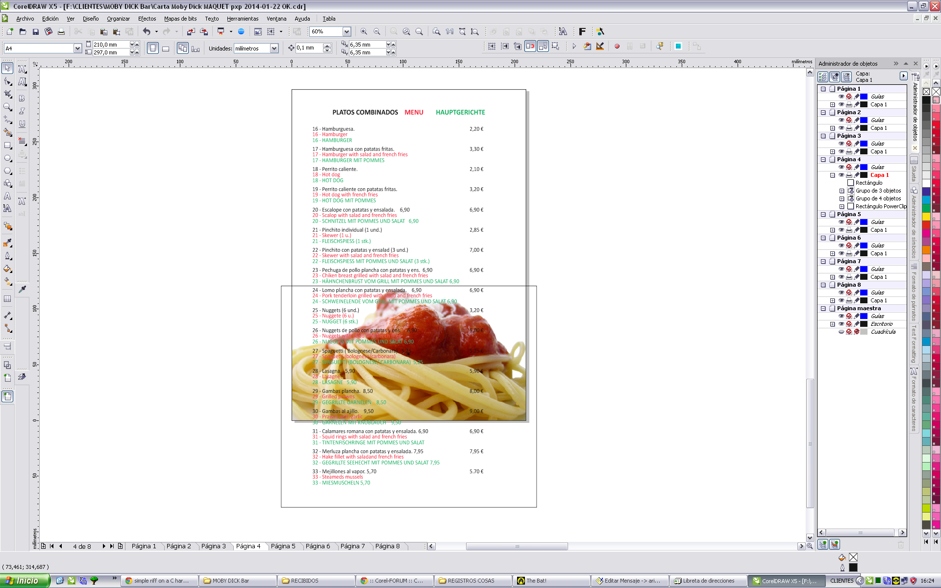

quisiera pedir si alguien de ustedes sabe, si se puede recortar una columna de texto con un recuadro sin que se convierta en cuervas.
me explico:
tengo una carta restaurante, y me sale del folio bastantes lineas, lo tengo en tres idiomas. Cuando le doy a interseccion hace lo que yo quiero pero lo convierte es curvas.
existe alguna manera, aparte de seleccionar el texto cortar y pegar, que con recuadro cortemos el tecto?
Pantallazo 01.png [442.58KiB |Visto 10094 veces ]
espero entendais lo que intento pedir

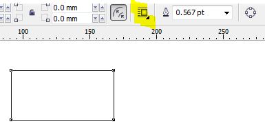

Si entendi correctamente, lo que deseas es "rodear con texto", selecciona un rectangulo, circulo, etc y en la barra de propiedades selecciona el icono correspondiente.
Captura.JPG [16.89KiB |Visto 10090 veces ]

lo de recortar las fuentes no es lo que me dices de rodear, me explique mal, yo lo tengo resuelto con copiar y pegar me lleva 5 minutos. Lo que pedia, es yo tengo 3 columnas o parafos en texto artistico 1 el negro español 2 rojo ingles 3 verde en aleman por separado con un espaciado de linea de 300 colocados uno debajo del otro, como se muestra en la foto.Como se ve el texto sale de la pagina, que la foto de espaguetis esta dentro de un powerclip tamaño pagina A4, el rectángulo que se ve mas abajo es para recortar hasta la medida del texto linea 23 y llevarlo a otra maquetación.
La cosa si se hace, se recorta con intersección, pero lo recortado queda en curvas y aqui es mi pregunta, ¿hay algún metodo que haga lo mismo conservando en texto?
