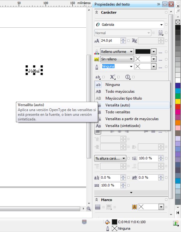

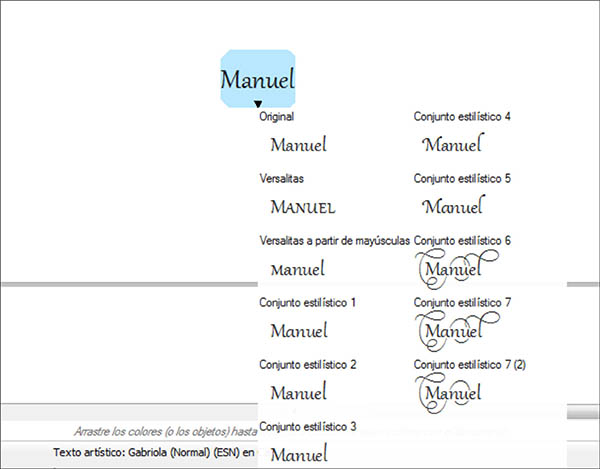

Lo que dices puede referirse a varias cosas. La mas simple, cuando seleccionas un texto veras un pequeño triangulo debajo y alli puedes desplegar los caracteres alternativos. Otra opcion es abrir la persiana de texto (Ctrl+T) donde tienes las opciones agrupadas por categorias. Y otra opcion puede referirise a la nueva persiana de Insertar caracter de X6.4
texto.jpg [68.43KiB |Visto 5387 veces ]
text.jpg [54.5KiB |Visto 5387 veces ]

Gracias Ariel, eso es a lo que me refería, sólo que a mi no me funcionaba, pero bueno ya he revertido la instalación del X6 en suscripción, así que vuelvo a lo bueno conocido ;.)
Desde luego esa interfaz me parece de lo más engorrosa, más conociendo la de Adobe. le guste o no a los de Corel, en eso en concreto "no hay color". Creo que en estos programas hay que buscar: claridad, facilidad y sencillez en el uso... esa ventana pretende abarcar demasiado y se vuelve de lo más engorroso.
