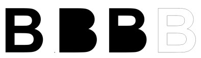

Estoy usando corel X6 desde hace unos meses y tengo 2 problemas que no se solucionar.
- El primero es al dibujar líneas horizontales y o verticales, en anteriores versiones usando la tecla CTRL mientras dibujaba las líneas se colocaban automáticamente en horizontal o vertical, pero con esta versión no me funciona ¿alguien sabe la solución?
- El segundo, cuando giro cualquier objeto unos grados y luego quiero escalarlo a una medida concreta introduciendo la medida en la casilla de escala resulta que no se modifica, no hace caso y no se escala, tengo que recurrir a agruparlo con otro objeto o descomponerlo y volver a componerlo para que el angulo de giro se quede de nuevo a 0 para que pueda escalarlo ¿a alguien le ha pasado esto?
Y ahora que recuerdo también tengo otro error que ocurre solo a veces, pero esto me ha pasado siempre en todas las versiones de corel, el problema viene al crear un objeto compuesto de varios otros, cuando le da la gana al corel hay objetos que no los compone correctamente. Me explico, imaginar una letra, por ejemplo una B, el objeto está compuesto de 3 objetos, la silueta y los dos huecos interiores, pués bien hay veces que al componer algo similar, uno de los dos hueco no se combina en hueco y aparecería como si la B solo enseñara el hueco superior y el inferior no, aunque en modo de lineas si está compuesto pero visualmente se vería uno vacío y el otro no, no se si me he explicado correctamente, subo un ejemplo.
Como ya he dicho no pasa siempre, solo agunas veces, sobretodo cuando dibujo un círculo y lo combino luego dentro de un objeto.
Muchas gracias a todos los que podáis ayudarme.

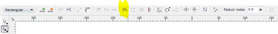

Eso sigue funcionando igual que en las versiones anteriores, se regula en Herramientas / Opciones / Editar / Angulo de restriccion. Si tienes una cifra baja (por ej 15º) y te apartas un poco cambiará de posicion fácilmente, te conviene usar una cifra mayor (30 / 45). De todas formas, verifica que no se esté usando al tecla Mayuscula
Eso se soluciona facil, selecciona los nodos de la figura interiorcon al herramienta forma (F10) y en la barra de propiedades elige "invertir dirección". Eso es todo
