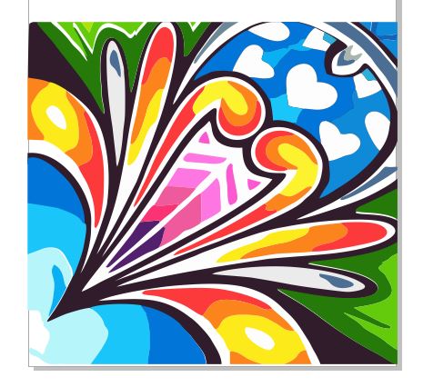

Amigos buen día necesito saber como convertir una imagen que es triangular o en forma de abanico en una imagen cuadrada o rectangular que herramientas puedo usar para llegar a este fin?

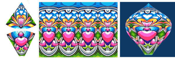

Una forma facil seria vectorizar la imagen (con PowerTrace) y luego aplicarle Envoltura. te adjutno una prueba rápida, por supuesto es cuestion de probar hasta obtener el resultado esperado

muchas gracias amigo el problema es que tengo corel x3 con que herramientas de ahi puedo lograr que quede asi?? de casualidad hay un vídeo o tutorial?
MensajePublicado:Lun, 19 Ago 2013, 05:45
funciona exactamente igual, eso no ha cambiado de X3 a X6, te adjunto el archivo guardado como X3

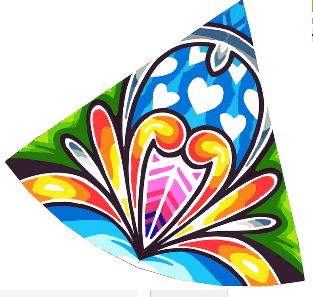

Si amigo yo entiendo pero es fácil para quien sabe manejar el programa yo solo necesito aprender eso que por muy fácil que a usted le parezca no consigo el efecto deseado necesito que esa figura triangular o en abanico quede cuadrada para luego montarla en blender y hacer un 3d es mas e intentado como me explico ariel y no consigo que quede así en que podre estar fallando?

Lo mas importante suele ser practicar hasta lograr el efecto deseado. La envoltura no es facil al principio, pero una vez que la usas muchas veces adquieres mas destreza. Pero es la clase de cosa que por mucho que alguien lo explique, hasta que no lo haces tu mismo no lo puedes dominar. Es como enseñar a mover el mouse, si le explicas a alguien que nunca lo usó le va a resultar confuso, pero una vez que lo usa le resulta natural.
En el caso de la envoltura, algunos consejos practicos:
- es mas facil si conviertes los segmentos a linea recta (en la barra de propiedades, igual que convertir un segmento de cualquier linea)
- la envoltura tiene nodos intermedios, a veces es mas simple si borras nodos. Cuantos menos nodos, mejor
- una vez que tienes una envoltura, puedes aplicarle otra, eligiendo en la barra de propiedades "agregar nueva envoltura". De esa manera, una vez que te aproximas pero no logras el efecto adecuado puedes comenzar nuevamente sin perder lo que has hecho. Puedes aplicar varias envolturas sucesivas, y quitar una a una si necesitas
- a veces se obtienen buenos resultados con trucos simples como rotar o aplicar perspectiva. lo mas importante es tener en la mente la idea clara de cual es el resultado que se busca.
