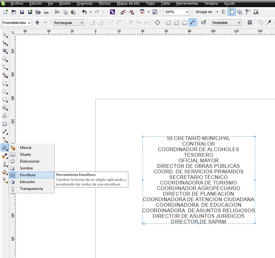

-Coloca tu texto en modo artistico
-Selecciona la herramienta envoltura (en la barra de herramientas izquierda) :envoltura:

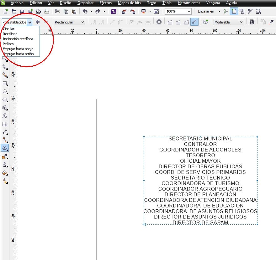

-Al seleccionarlo, arriba aparecen envolturas preestablecidas
-o Puedes hacerlas en modo manual eliminando nodos innecesarios y conviertiendo a rectas las lineas curva.

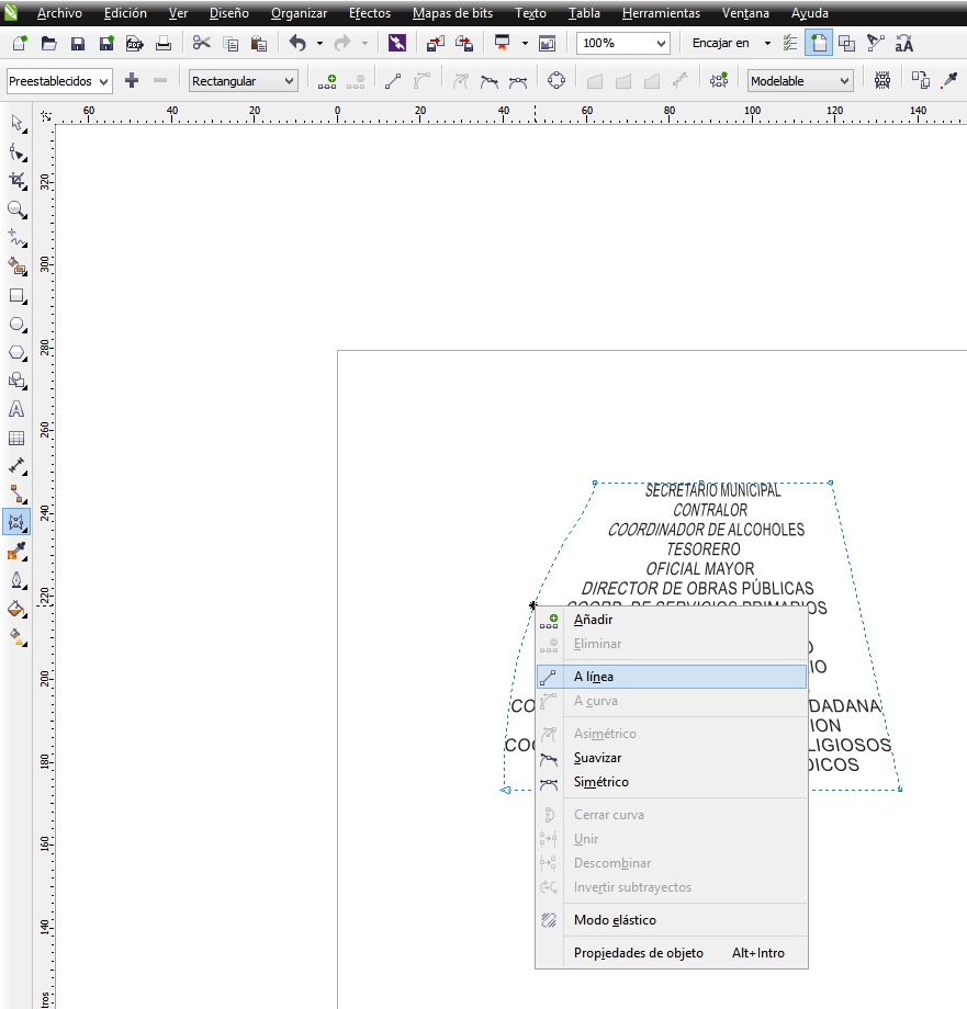

Has usado los nodos para modificar un objeto cerrado? es lo mismo.
Teniendo el Objeto seleccionado y la herramienta envoltura activada te aparecen los nodos de modificacion en las esquinas y en medio de cada linea. (observa imagen 1 y veras 8 puntos a lo largo de la linea punteada. 4 en las esquinas y 4 intermedias, esos son los nodos)
Vete a la esquina derecha y podras arrastrar ese nodo hacia la izquierda, inmediatamente se deformara el texto. Lugo vas a la esquina izquierda y mueves el nodo hacia la derecha, se formara una perspectiva.
Al seleccionar la herramienta, por default las lineas se ponen en modo curva, si haces click derecho en ellas podras convertirlas a linea recta y con ello la perspectiva se aprecia mejor.
TIP: Para mover un nodo en linea recta puedes mantener presionada la tecla CTRL mientras arrastras el nodo.
En las sugerencias que te di, te indique donde están las envolturas preestablecidas solo para que las conozcas, pero del paso de la imagen 1 vete a la imagen 3 para hacer la modificacion de nodos.
Cualquier cosa no dudes en preguntar.
