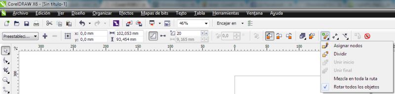

En la barra de Mezcla tienes la opcion de rotar en toda la mezcla, ademas puedes acelerar los objetos y y muchas cosas mas

Gracias Ariel! Perdón por no haber respondido antes, pero no me ha dado tiempo a pasarme por el foro en los últimos días.
He probado con las diferentes herramientas que mencionas, pero el resultado no es el que espero. Me sigue resultando demasiado "estático". Entonces, ¿no existe la posibilidad de definir un contorno y agregarlo a la biclioteca de los que ya vienen definidos (aparte del editor de estilos de línea)? Yo trabajo con Corel 14.
Gracias!
MensajePublicado:Jue, 11 Jul 2013, 17:31
No, desafortunadamente las líneas no son personalizables, solo creando un pincel de Medios Artisticos
