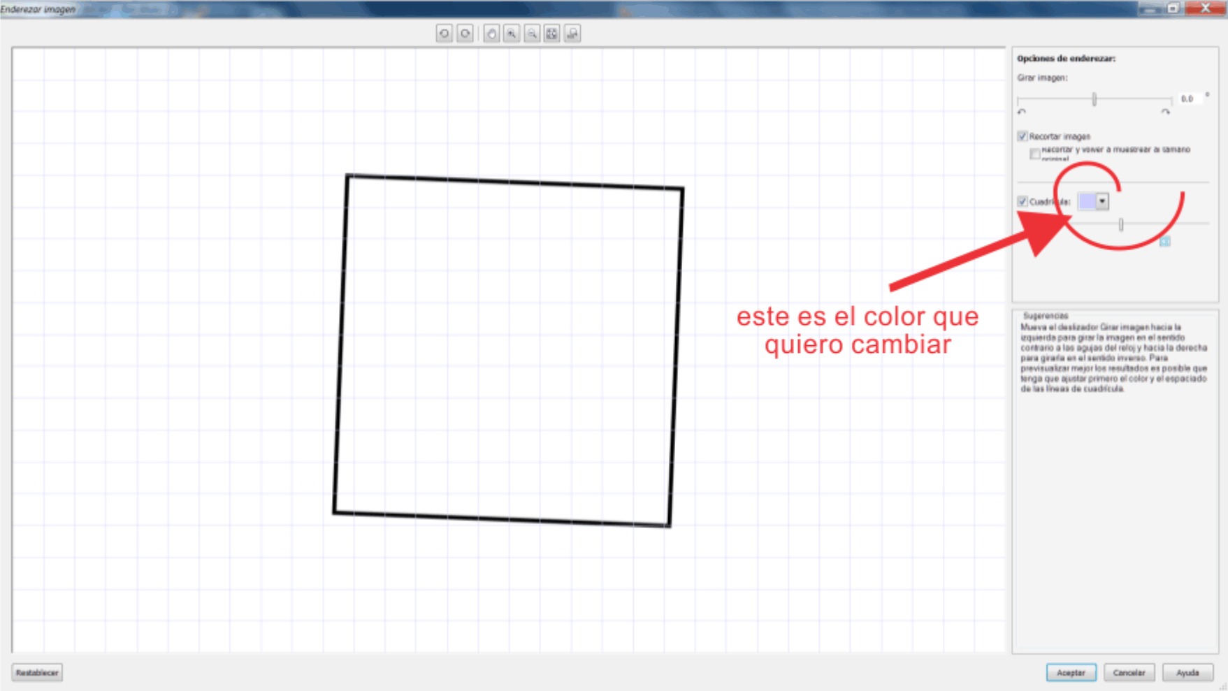

Gracias Ariel, a lo mejor no me explique bien, va de nuevo, Menú Mapa de Bits, despues en Enderezar Imagen
imagen.gif [203.42KiB |Visto 7359 veces ]
MensajePublicado:Sab, 22 Jun 2013, 18:47
Pulsa sobre el cuadrito de color que indicas y sobre "Otro"
Por defeco sale CCCCFF que es 204/204/255 en RGB
Si queres C30400 selecciona 195/4/0 en RGB
