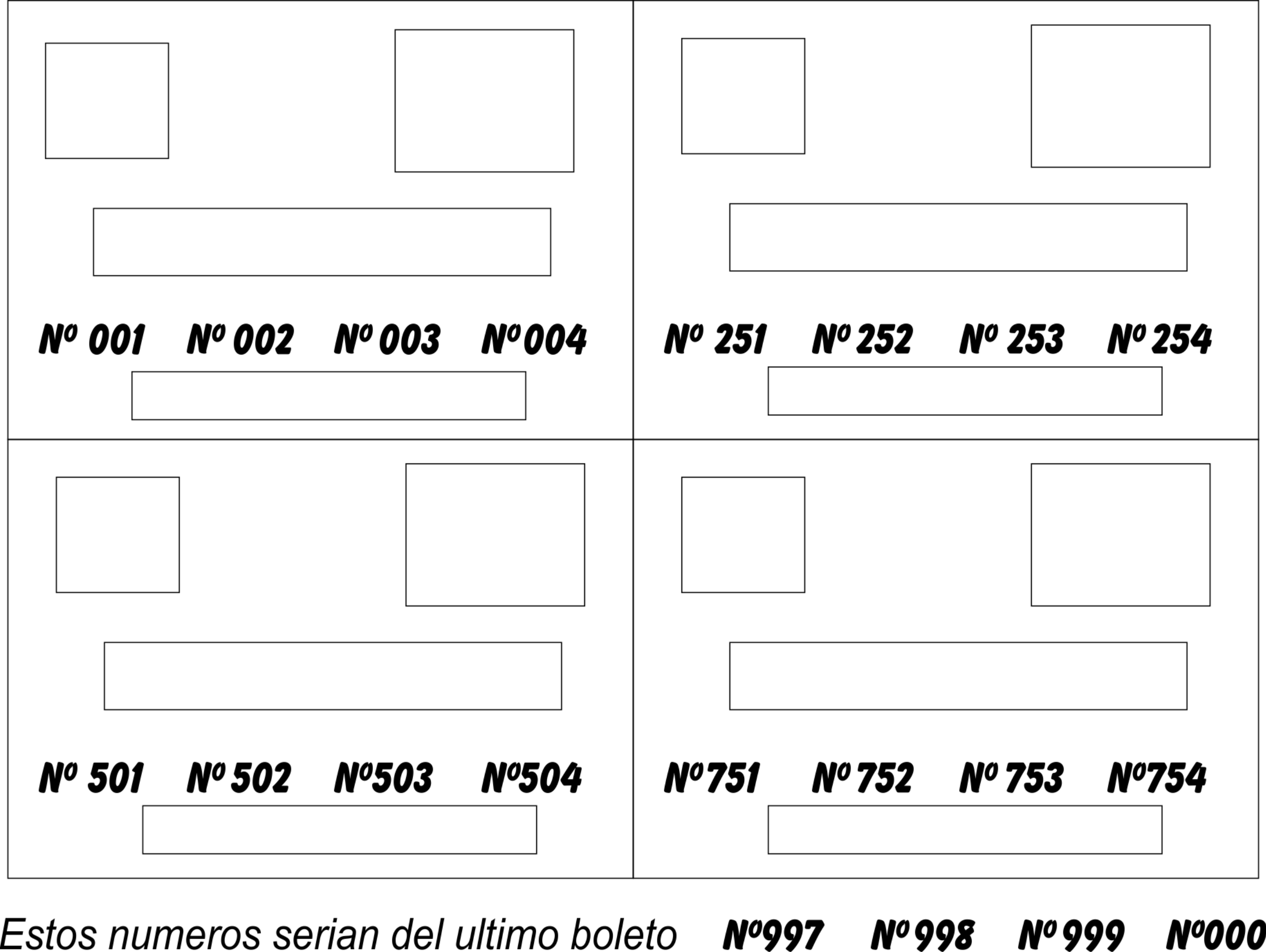

La cuestión es que necesito hacer boletos de cuatro series con tres dígitos :-(
es decir en un boleto tiene que aparecer.
Nº 000 Nº 001 Nº 002 Nº 004.
Lo tengo maquetado para que en el A4 entren cuatro boletos, pero no consigo hacer que la
serie se continúe en ellos hasta llegar al 999
No sé si me he explicado bien.
Agradezco de antemano vuestra ayuda.
Un saludo

mmm no, la verdad no me queda claro. ¿cada boleto lleva 4 números consecutivos? seria bueno si pudieras colocar un ejemplo
MensajePublicado:Sab, 22 Jun 2013, 12:51
Se que no me he explicado bien, perdonad
adjunto un fichero con la intención
gracias

MensajePublicado:Sab, 22 Jun 2013, 19:35
Espero que sea lo que necesitas
BOLETOS.gif [218.65KiB |Visto 7798 veces ]
