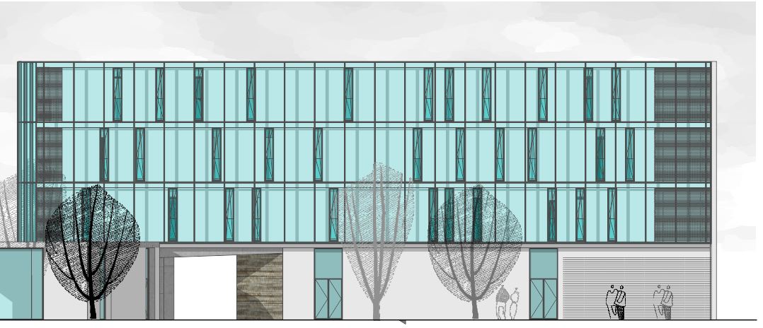

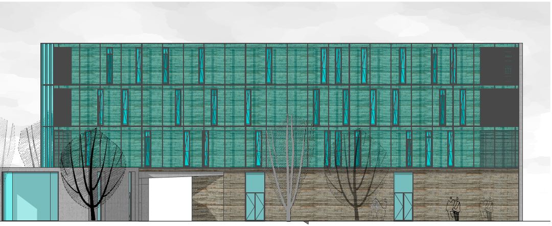

Hola amigos antes de todo me presento. Soy estudiante de arquitectura y uso corel para montar mis archivos.
El problema es el siguiente y es a la hora de importar el pdf desde el programa cad hacia corel, nunca tuve problema pero ahora le he incorporado texturas y cuando lo importo estas texturas no me aparecen..... necesito vuestra ayuda . muchas gracias.
Tambien decir el color del vidrio se me aclara bastante.
La primera es una captura del pdf generado en el programa cad y la segunda es una captura del espacio papel de corel tras importar el pdf anterior

bueno, habria que ver si en el PDF esas texturas se ven correctamente o no, y si son mapas de bits o patrones vectoriales. En realidad lo mejor seria utilizar CorelDRAW Technical Suite en lugar de CorelDRAW Graphics Suite, ya que alli puedes abrir el archivo CAD nativo mucho mejor (CorelDRAW Graphics Suite tambien puede importarlo pero la ora version es especifica para dibujo tecnico, respetando perspectivas isometricas y demas. Otra cosa que puedes probar ess guardar el PDF con un nivel de compatibiidad diferente (si lo haces compatible con Acrobat 4 sera mas simple y pequeño, con versiones mayores tendra mas calidad y respetara trasparencias pero sera mas grande y complejo). El cambio de color puede ser porque sean tonos RGB o haya alguna transparencias
