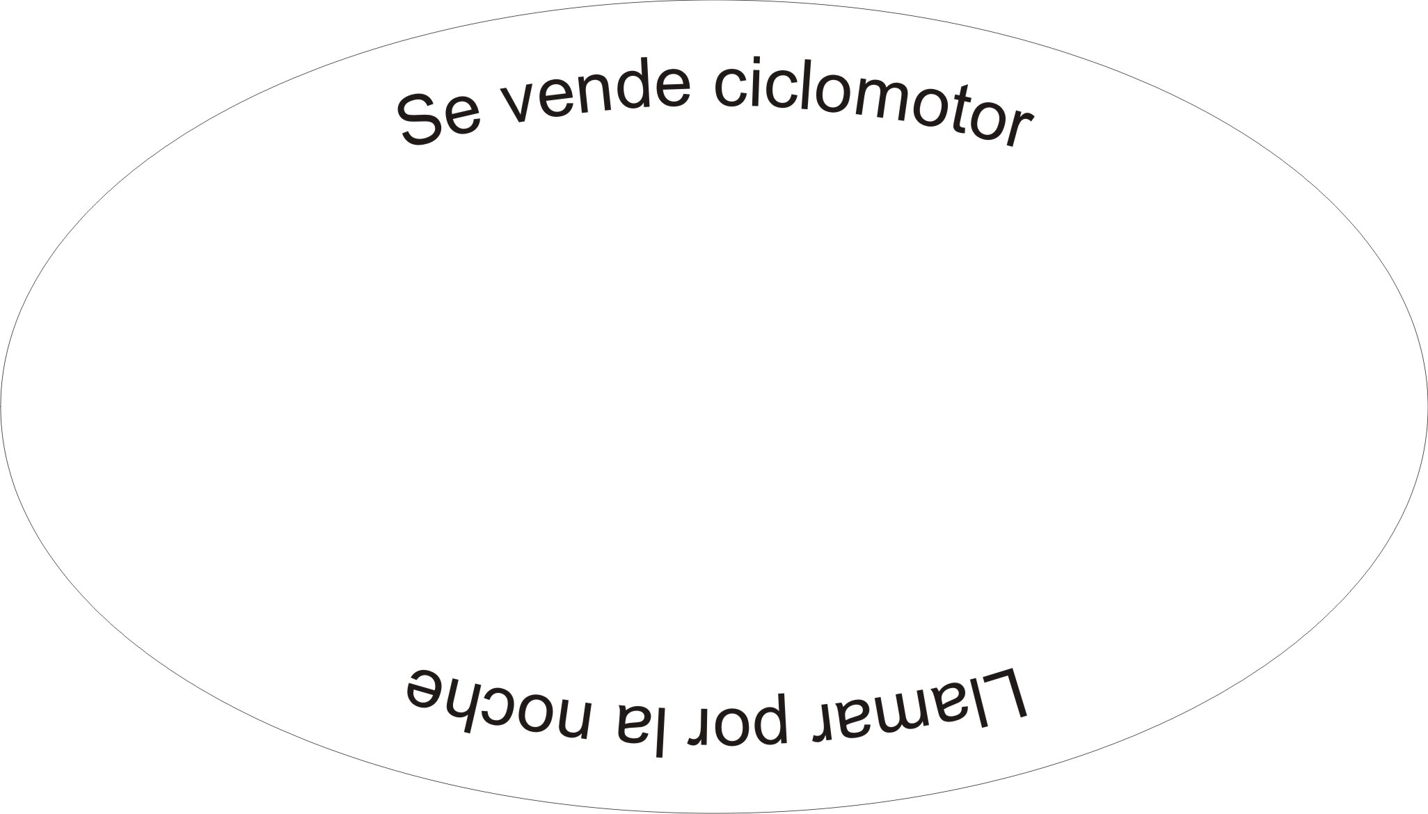

Hola gente!!!
A ver si pueden ayudarme: quiero poner este texto dentro d ela imagen pero me queda "cabeza para abajo" :(
Como puedo enderearlo???
Gracias!!!
Comentario:Esta es la imagen del texto, quiero poner bien la leyenda de abajo.

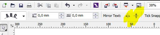

Selecciona ambos (texto y elipse) y observa en la barra de Propiedades los iconos de hacer espejo. Es muy intuitivo, prueba y veras. Si el texto queda por dentro de la elipse, simplemente arrastralo afuers y viceversa.

Muchas gracias Ariel!!!
Hice lo que me dijiste y lo resolví sin problemas!!
Gracias de nuevo ;)
