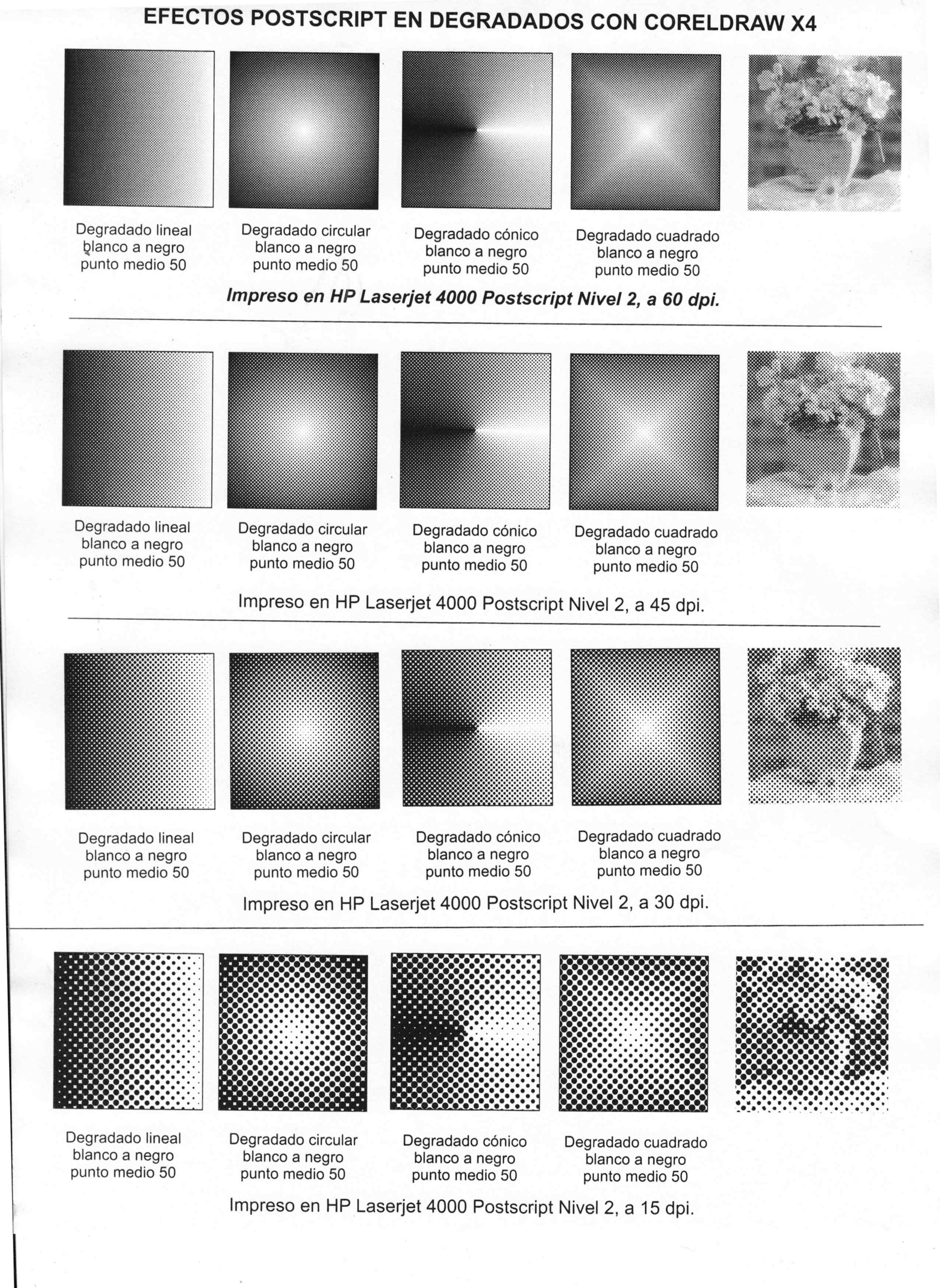

MensajePublicado:Lun, 29 Abr 2013, 00:57
Degradados Postscript.jpg [828.87KiB |Visto 10567 veces ]
Estimado Ariel: hace aproximadamente un año se discutió un tema parecido:
viewtopic.php?f=4&t=2583
En el último post de ese tema subí una imagen mostrando algunos efectos postscript sencillos obtenidos en una Laserjet 5200, con postscript emulado. En ese caso eran tramas lineales. Ahora subo una imagen similar para degradados y mapas de bits, esta vez hechos en una HP Laserjet 4000, oficio, es decir una sencilla máquina de escritorio. La impresión de la hoja de muestra se ha hecho por tramos, variando la frecuencia de barrido de la impresora, entre 15 y 60 dpi, e imprimiendo en la misma hoja. Luego se escaneó la hoja a 300 dpi en un scaner de mesa, y el resultado es el que se muestra (en un .jpg de baja resolución, para que el archivo sea pequeño). Se hizo así para poder visualizar los efectos postscript, ya que en el archivo vectorial no se pueden apreciar en pantalla. Me atrevo con esto a discrepar con tu opinión de que el postscript emulado no permite variar la lineatura de trama (por lo menos, eso he entendido). Mi interés en este post es, por un lado comprender mejor tu opinión, opinión ciertamente mucho más calificada que la mía, (es probable que algo haya entendido mal) y por el otro contribuir a que el forista que hace la consulta no se ponga innecesariamente en gastos de una máquina de Postscript real, muchísimo más caras. Seguramente hay una gran variedad de efectos que requieren el Postscript real, pero para la necesidad de generar tramados para serigrafía me parece que la emulación es suficiente (por lo menos esta emulación de HP sí lo hace).
Cordialmente
NESTOR DE ZAPALA
