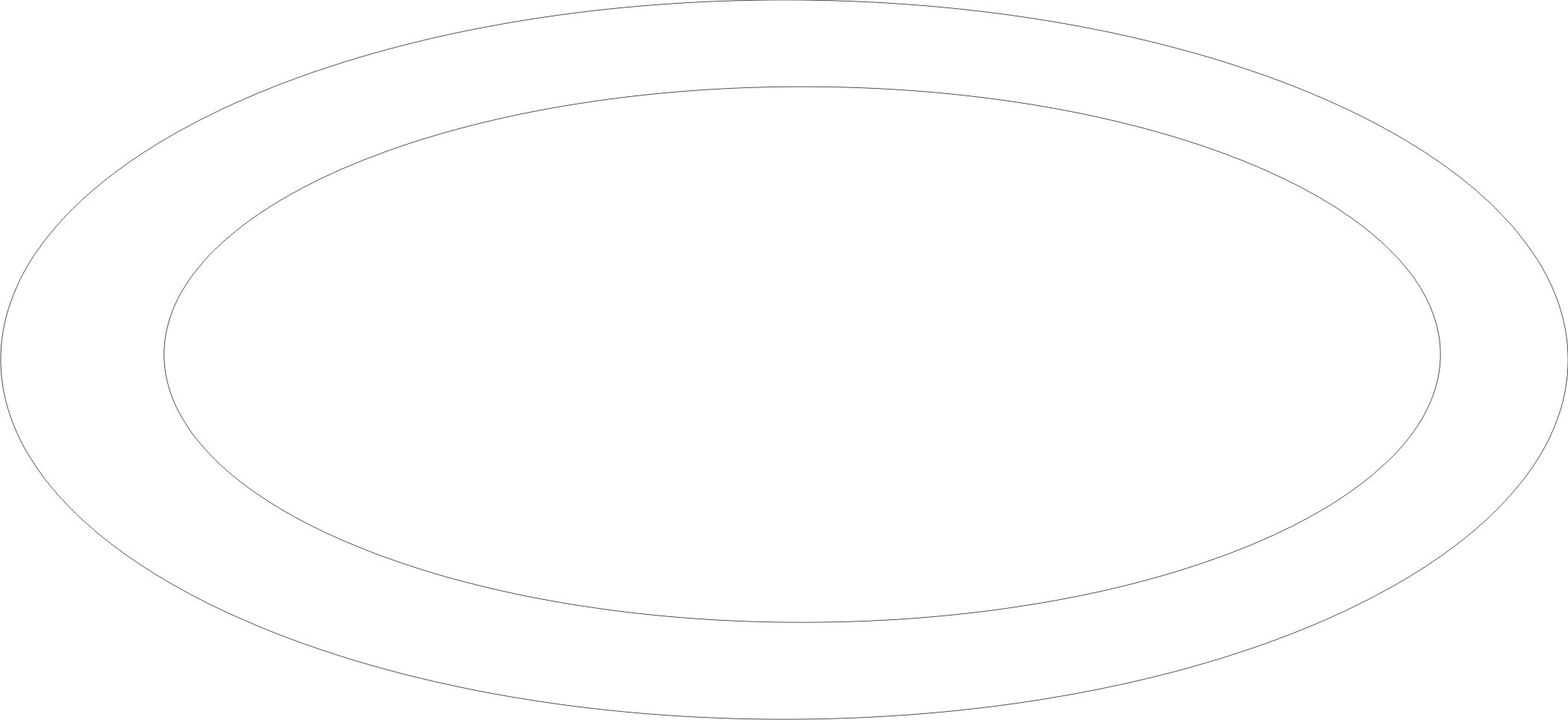

Alguien conoce alguna aplicación que me garantice que dos figuras quedan EXACTAMENTE centradas, un arespecto d ela otra???
Quiero centrar estas dos figuras, lo hice a mano, pero no logro que queden exactamente centradas.....
Muchisimas gracias!!
Comentario:Quiero centrar perfectamente la elipse interior respecto de la exterior.

Para centrar matematicamente dos figuras basta con centrarlas, puede ser en Organizar / Alinear o simplemente aprieta las teclas C y E para centrar en ambos sentidos.
Otra cosa es que queden centradas visualmente o que sean paralelas, que son cosas distintas. Hay figuras irregulares (una letra, por ejemplo) que si las centramos matematicamente puede no quedar estéticamente bien. O puede tratarse, como en el ejemplo, de dos elipses, que si bien quedan centradas no tienen la misma distancia en todos los puntos. Para eso, lo mas simple es tomar la Herramienta Silueta Interactiva y crear una silueta hacia adentro (o haia afuera,s egun el caso) a la distancia deseada. Luego la dscombinamos (Ctrl+K) y listo

Ohhh muchímias gracias!!
Es cierto lo que decís, entonces no quiero centrarlas matemáticamente ;)
Voy a poner en práctica todo lo que decís.
