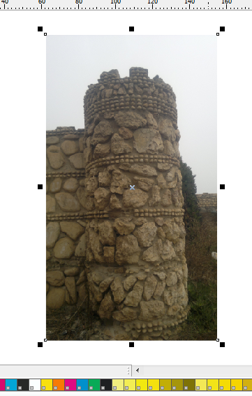

Hola Amigos,
Mi pregunta es la siguiente:
Necesito convertir esta foto a vector, quien me podria ayudar? y si no fuera vectorizar, que me recomendarian para que se viera lo mas realista posible? la foto es de mala calidad puesto que es de un telefono.
Muchas gracias otra vez!

Lo primero y mas importante es retocar la foto, usando un programa de retoque fotografico (Corel Photopaint, Corle PaintShopPro, CorelPainter, Photoshop, Gimp, etc.) antes de vectorizar.
Hola Ariel,
Gracias por tu comentario, pero a que te refieres con retocar? en que me debo fijar para que me de un buen resultado la vectorizacion?
 Asunto: Re: Vectorizado
MensajePublicado:Sab, 09 Mar 2013, 00:38
"retocar" implica ajustar brillo, contraste, borrar partes que no necesitas, resaltar los bordes, etc. Asi la vectorizacion sera mas simple, mas rapida y con un mejor resultado

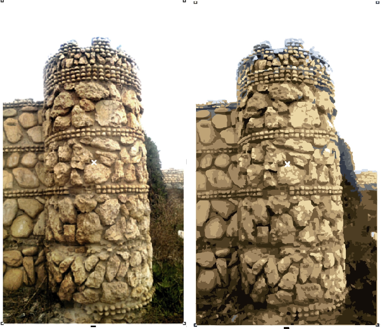

He hecho un ejemplo, apoyando las recomendaciones de Ariel, con la foto que has enviado al foro.
A la izquierda un poco "retocada" con Corel Photopaint y a la derecha vectorizada como Clipart con Corel Draw (el conjunto exportado a JPG).
Todo se puede mejorar: la foto original, su arreglo y la vectorización, es cuestión de invertir algo más de tiempo y paciencia.
El resultado de una vectorización, en especial si la imagen de partida es compleja, no siempre satisface y o se sabe mucho o hay que probar con distintos parámetros.
