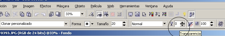

En PhotoPaint con la herramienta Clonar y eligiendo el tamaño y forma de pincel así como su transparencia (0 al principio y 50% para pulir). Luego con la herramienta Brillo para oscurecer o aclarar pequeñas zonas (de forma muy sutil). Finalmente ajustar Equilibrio de color, Gamma y perfilado direccional (50%)

Clonar.jpg [76.29KiB |Visto 4352 veces ]
