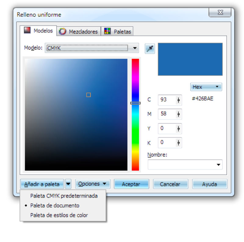

MensajePublicado:Vie, 04 Ene 2013, 20:28
Creo que la confusion esta entre "la paleta predeterminada" y "la paleta CMYK predeterminada" (antes era una sola), La paleta predeterminada no puede editarse, pero si seleccionas "la paleta CMYK predeterminada" puedes agregar colores facilmente (Shift+F11)
01.jpg [79.07KiB |Visto 4265 veces ]
MensajePublicado:Vie, 04 Ene 2013, 20:44
Es verdad, esa era mi confusión., problema solucionado.. Gracias de nuevo Ariel!
