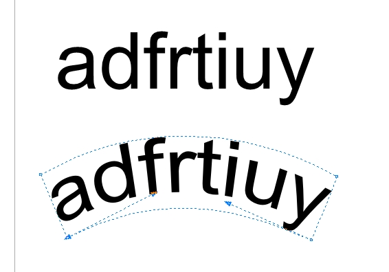

Hola a todos/as tengo una pequeña duda que no logro averiguar,tengo corel x4 y quiero darle una lijera inclinacion a un texto qu e descargue de internet ya vectorisado y listo para cortar.Dicha inclinacion tengo que darsela por que la pegatina se pegara en el interior de una llanta de coche,digamos que descargo un logo de internet y quiero darle una pequeña curva no se si me explico bien.Un saludo y gracias por todo.

Supongo que se podrá hacer de varias formas, prueba así:
El letrero imagino que debe estar compuesto de curvas ( también puedes hacerlo si es texto), hay que agruparlo si no lo está.
Usa la herramienta Envoltura interactiva :envoltura: y modela (quizá sólo cuatro nodos o sea que borra los demás) tal como ves en la prueba que adjunto.
adfrtiuy.jpg [63.84KiB |Visto 4301 veces ]

Muchas gracias por tu respuesta,perfectode esa forma me quedo genial ,otra vez t lo agradezco muchas muchas gracias
