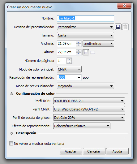

porrque no prueba con los siguientes PERFILES DE COREL...despues EXPORTAS y me cuentan a ver como les fue..

El problema no es cual perfil elijas al crear el documento, sino que incorpores el perfil que estes utilizando (sea cual fuere) al exportar. Por otra parte, no existe un único perfil de color para todos los trabajos, no existe en Corel ni en los programas de Adobe ni en ningun otro. Los perfiles son diferentes segun lo que vayas a hacer con el archivo, por ejemplo, si es para imprimir, depende del tipo de material, el tipo de impresion, etc Por ejemplo, sRGB / ISOCoeated v2 / Representacion Perceptual, etc puede valer para un tipo de papel pero no ser adecuado para otro.
Suponiendo que ya tienes el perfil adecuado al tipo de trabajo a realizar, debes incluir el perfil al exportar. En X5 y X6 tambien puedes generar una prueba desde el menu Herramientas / configuracion de prueba de color / exportar prueba (soft proof, en la version en ingles). Pero el resultado debería ser el mismo que al exporta, si incorporas el perfil que estas utilizando.
