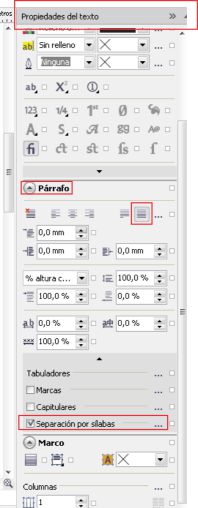

Venga que esta es sencillita.
Cuando hacemos un texto, tanto artístico como de parrafo, las líneas van corriendo hacia abajo.
¿Hay alguna manera que "justifiquen" abajo?
o lo que es lo mismo, ¿hay alguna manera que cada nueva línea que se crea, lleve el texto hacia arriba manteniendo la situación inferior intacta?

Perdón.
Y otra consulta bien sencilla.
Donde se configura para que un texto de parrafo separe palabras con "-" al finalizar una linea?
Ejemplo:
c o n m u c h o
gusto os presento
un ejemplo
con mucho gus-
to os presento
un ejemplo

En las propiedades de texto, en parrafo; elegis justificar o forzar justificacion.
y lo de la linea, en la sopciones de parrafo. te adjunto una imagen
Postdata: esto es en corel x6

ohhhh :huh:
si lo tenía delante de mis propios ojos pero no lo había visto.
gracias hoze.
por cierto, trabajo en el x5 y no encuentro la separación silábica.
 Asunto: Re: texto
MensajePublicado:Vie, 26 Oct 2012, 14:14
ya está.
sencillo, verdad?
ventana texto, separación silábica.
