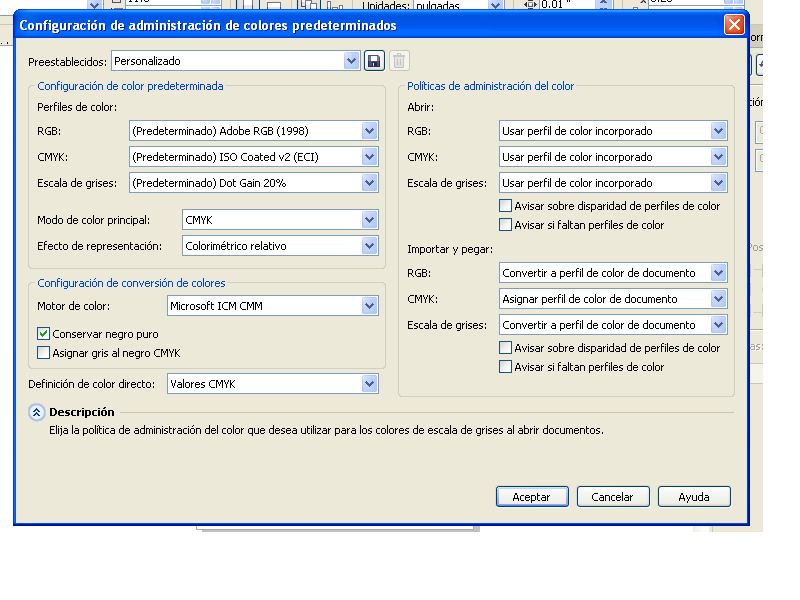

Hola, quisiera saber si me pueden ayudar a configurar el prefil de color de corelX5, por lo que he leido en este foro el prefil de color depende de donde vas a imprimir.
Imprimo directamente a una impresora Xerox docucolor 12, por lo general imprimo en papel couche grueso y en papel autoadherible, mi problema es quelos colores me salen opacos como deslavados.
Tambien hoy tuve un problema con un trabajo imprimi unas invitaciones con el archivo que exporte a jpg, y los pases con el archivo directo de corel y salieron en color diferente, el cliente escogio el color de la guia que tengo que es solid coated, eligío el 252C.
Ahorita hice una prueba imprimí en la misma hoja 3 cuadros; en uno puse el pantone 252C, exporte un cuadro con ese pantone, y tambien hice un cuadro con 31% de cyan y 66% de magenta (que es lo que se supone que tiene el pantone 252c, y los que salieron iguales fueron el pantone 252c exportado a jpg y el directo de 31% cyan y 66% magenta, por eso creo que definitivamente tengo algo mal configurado.

Depende de muchos factores (tipo de papel, tipo impresion, offset, laser, chorro de tinta, etc, incluso de modelo de maquina). En tu caso, las Docucolor vienen con un sistema propio de gestion de color, el Fiery, entonces lo primero que debes ver es qué perfil de color tienes configurado en el Fiery. En tal caso, quiza te convenga dejar que el Fiery realice la gestion de color. No olvides que si estas trabajando con Pantone, la conversion a CMYK siempre es un problema, y el Fiery trae su propia tabla interna de conversion de colores. No trates de enviarlo igual que si uera a una imprenta, a menos que trabajes todo en CMYK
El mejor consejo es que no te guies por una escala Pantone si no vas a imprimir con Pantone (es decir, en imprenta). De hecho, la empresa Pantone tiene otra Guia, llama Color Bridge, que muestra ambos sistemas, es decir, tiene un cuadrado en Pantone y al lado su conversion a CMYK, y aunque es la conversion "ideal y perfecta" en la mayoria de los colores uno no tiene nada que ver con el otro.
