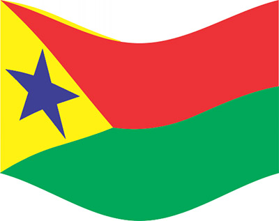

Holas me decidí a participar pero creo mis aportes son pocos, pero si mucho de ustedes q llevo rato leyéndoles. Tengo un pequeño taller donde elaboramos artículos para deporte y publicitarios. Les diré mi inquietud: tengo rato tratado de darle curvas a esta bandera para q se vea ondeando pero no lo he conseguido, la última opción q tuve fue tratar con la herramienta Envoltura/Arco doble pero resulta muy pobre el efecto y se ve plano y poco realista, trabajo con Corel X5. El diseño es para elaborar unos mugs como estos
http://magirecuerdo.blogspot.com/
Alguna idea por ahí se les ocurre?.. se puede hacer lago convincente? Desde ya muchas gracias.

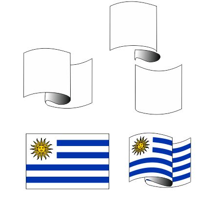

todo depende de lo realista que lo desees o del tiempo que desees dedicarle. por ej un metodo sencillo es crear una o dos formas y aplicar la bandera como powerclip, luego adaptarla con la herramienta Envoltura

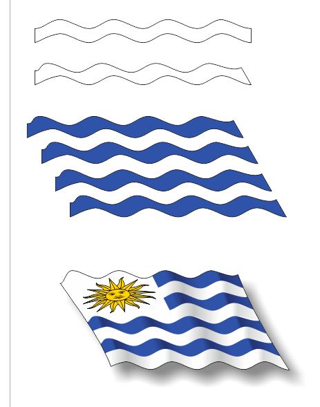

...otra opcion, por supuesto mas recomendable, es dibujar la bandera, al menos los trazos rectos, los escudos o detalles le puedes aplicar envoltura. Unos degradados te ayudaran a darle realismo.

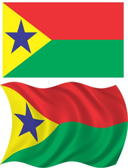

Se puede lograr hacer un efecto de ondear de forma elocuente, algo como esto y en solo unos segundos pero… necesitas PS y el filtro, “Alien Skin Xenofex”. Prueba hacerlo en PhotoPaint, nunca lo he intentado porque no lo uso, quizás funcione.

La mejor forma de hacer el efecto en vectorial ya te la han mostrado.
Pero si te sirve en formato de mapa de bits el plugin de Alien Skin Xenofex funciona a la perfección con Corel PHOTO-PAINT , no necesitas meter a Photoshop en esto, que es muy caro y "del otro bando" ;-)

Hola Nutabe. Me sorprende el realismo que puede dar la tecnología de hoy día, parece una foto, te agradezco mucho y con tu venia permíteme copiarlo si no tienes inconveniente, no soy muy ducho en diseño. Veré más adelante como conseguir el filtro. Y hablando de filtros, conoces alguno que imite el bordado?, hemos tenido que hacer bordar la muestras para mostrarle al cliente y resulta bastante oneroso sobre todo cuando no se concreta el trabajo.
Muchas gracias también a Ariel y JE por su tiempo y voluntad y amigo Ignacio, para mi trabajo resulta mejor el bitmán porque resulta más real que un vector, la impresión es por sublimación y a diario imprimimos reproducciones de fotos. Es bueno saber que el plugin funciona en Potopaint, aunque también tenemos Photoshop el cual es el estándar aca.
