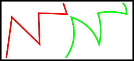

¿Cómo se puede curvar un Zig-Zag de forma que todas las lineas que lo forman tengan la misma curva?
La imagen siguiente muestra la figura de la que parto (en color rojo) y la figura que quiero obtener al finalizar (en color verde). La figura verde está realizada a mano y las curvas no tienen la misma precisión y difieren unas de otras.

Eso depende de la figura. Si fue hecha con la herramienta Poligono, al curvar un lado se curvan todos los similares. Pero si es un dibujo hecho a mano, no e puede curvar todos "automatica y simultáneamente", lo mas parecido seria seleccionar todos los nodos "inferiores"de la figura y elegir convertir los segmentos en curva, luego a todos esos nodos a la vez convertirlos en simétricos o uniformes, pero cada uno se va a adaptar al tamaño y forma que tenga, luego hay que corregirlo manualmente

Gracias , probaré la herramienta Polígono haber que resultados da.
