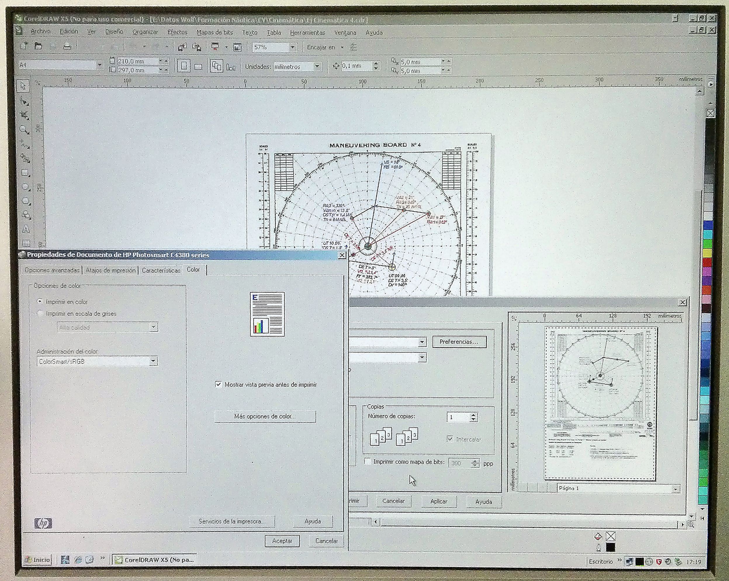

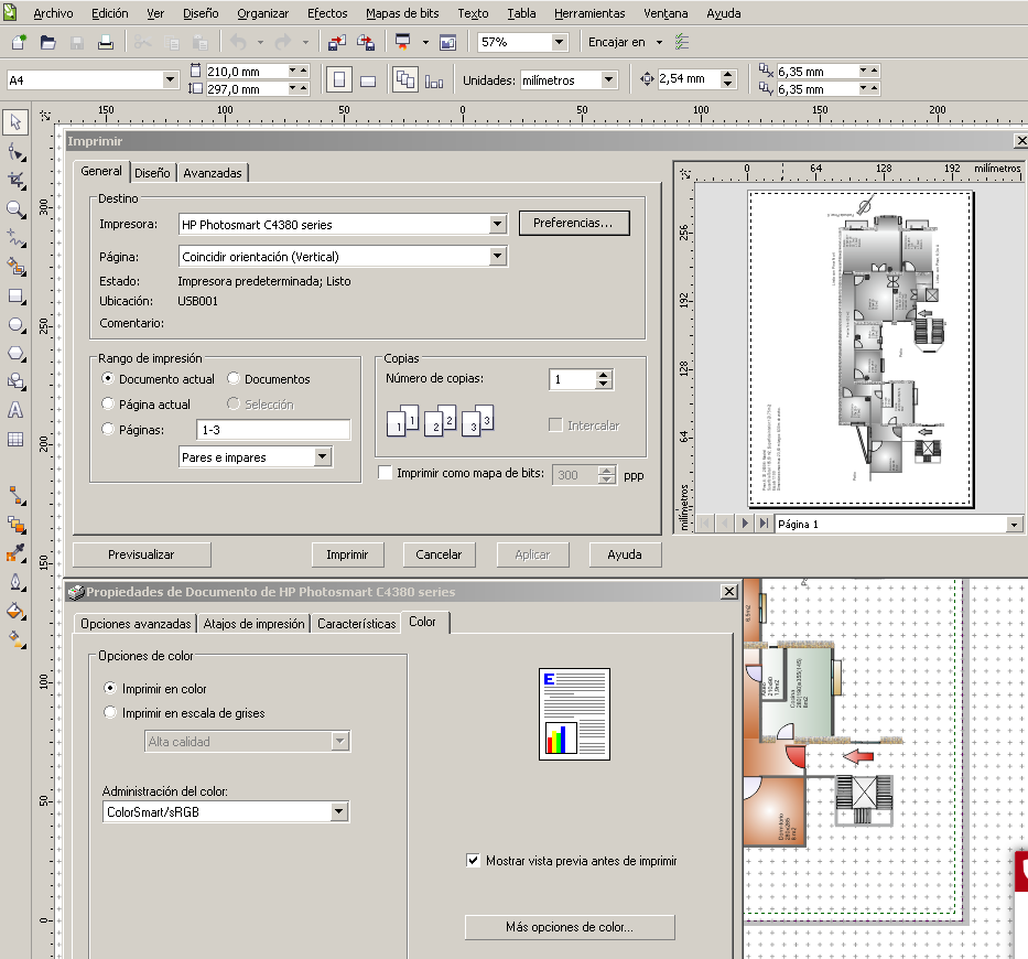

No se hacer pantallazos, lo siento. Añado una gráfica en color hecha con Corel X5, a la derecha se ve que la visualización previa para imprimir sale en blanco y negro, a pesar de que la impresora esta configurada para imprimirlo en color.
No me permite Corel configurar su impresión en color. Falta la configuración previa que Corel X6 si ofrece al preparar la impresión.
Espero que se vea algo:
Gracias de todas formas a los que han intentado ayudarme, Peter.

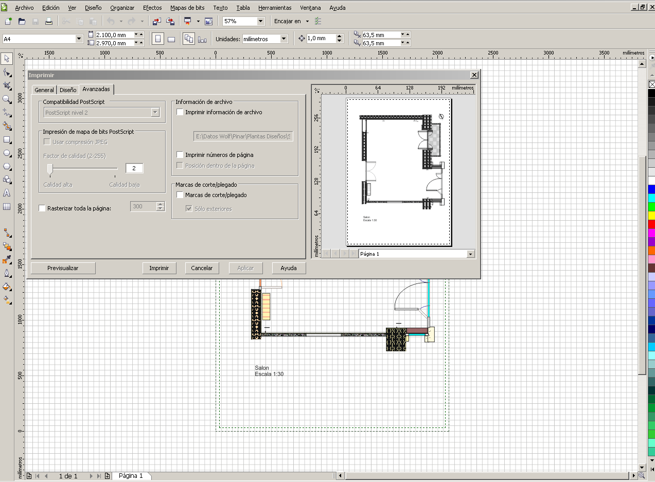

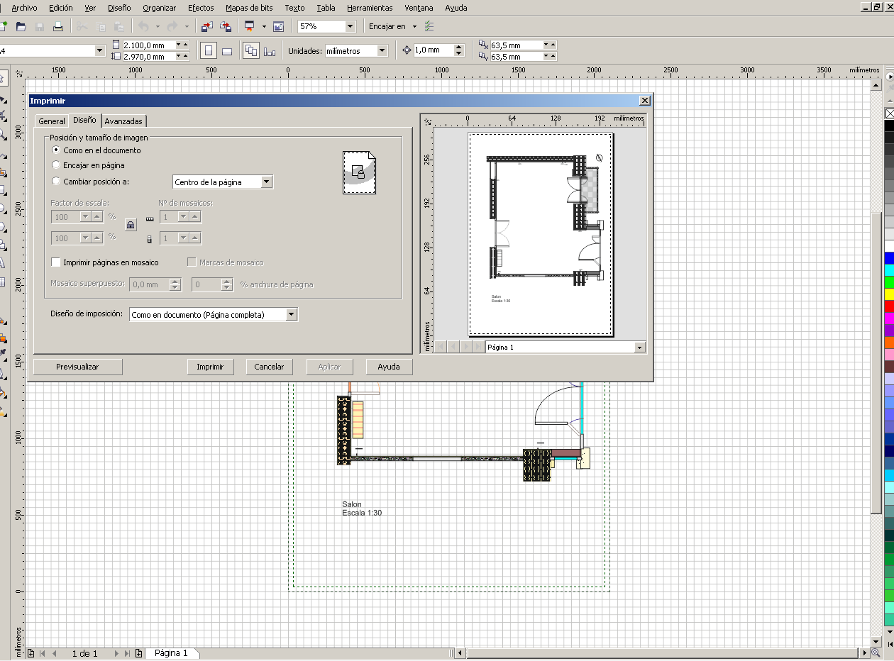

Te adjunto los pantallazos de "Imprimir --> diseño" y de "Imprimir --> avanzadas".
Yo no veo nada que pueda influir en una configuración para imprimir en color, la verdad. Obseva que las previsualiaciones siguen apareciendo en ByN y el diseño original se ve claramente en color.
Perdona mi insistencia, pero estoy empezando a pensar que la versión de H&S que he comprado no es del todo completa. ¿Qué opinas?
Un saludo, Peter.

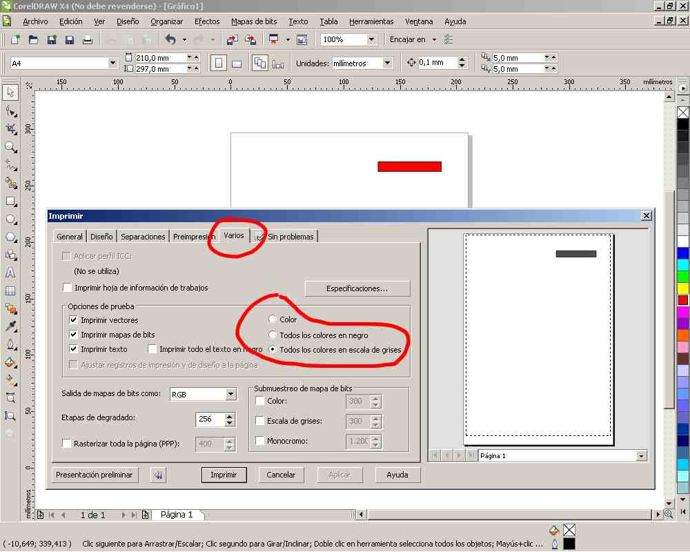

Hay varias cosas que me resultan extrañas. Por ejemplo, en la pestaña "General" tienes "imprimir como mapa de bits" y en "Avanzadas" tienes "Rasterizar toda la página", que son la misma opcion, pero uno es de X5 y otro de X6. Tienes opciones postscript en una impresora que no tiene ese lenguaje, por lo cual no deberia aparecer, etc Yo no puedo decirte si está completa o no, porque no tengo forma de saberlo, pero evidentemente algo está mal. En principio es como si se hubieran instalado mas de una version en el equipo y hubiera un conflicto o una version no se hubiera desinstalado correctamente.
En realidad no tiene ninguna ventaja practica la version Home&Student, salvo que la uses para abrir archivos de X5 y guardarlos para la version 12, ya que no es una version pensada para trabajar con ella.

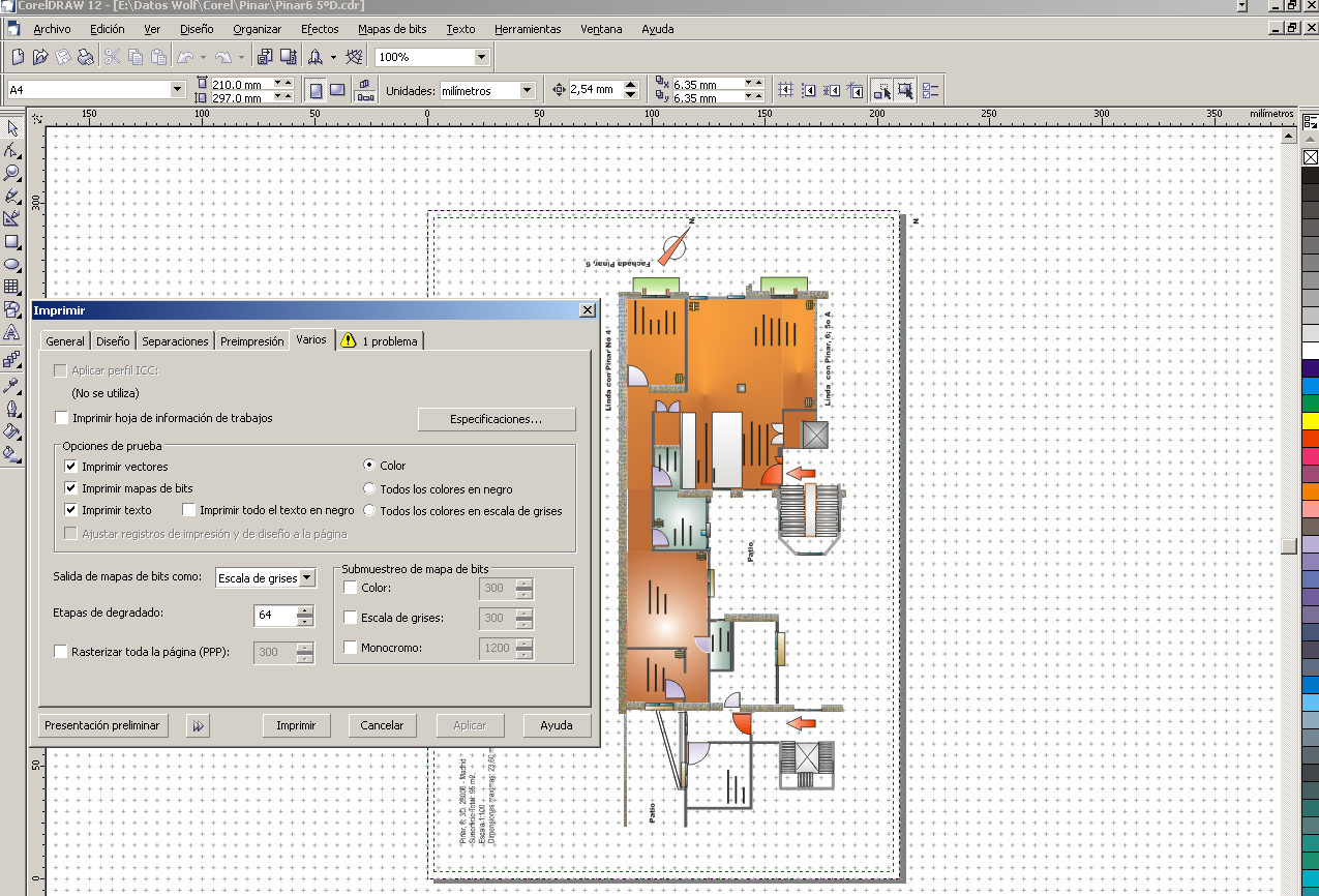

He probado abrir un diseño realizado con CorelDraw X5, mediante CorelDraw-12, que aún conservo en mi PC.
El diseño se abre perfectamente y con Corel Draw-12 si logro obtener la ventana emergente que me indicas y que también citaba "Belmonte" en su post.
Con CorelDraw-12 si logro imprimir directamente en color sin pasar el disño antes a "pdf".
Voy convenciéndome de que es la version de H&S de X5 la que no esta completa para imprimir en color cuando la compré, lo cual ha sido una lástima de que no fuera avisado en las instrucciones previamente.
Te adjunto el pantallazo de la version 12 con un diseño desarrollado con X5.
La pestaña de postscript esta en gris, es decir, no aplicable al tener configurada una impresora de HP "all in one" de chorro de tinta, que no es postscript.
Las opciones de rasterizado y de bits no las tengo marcadas, como detectarás en el cuadro de configuración.
Finalmente, ¿Quieres decir que desmonte la versión H&S de X5 y deje unicamente CorelDraw-12? ¿No es mas recientela X5 que la versión -12, por muy H&S que sea, incluso incompleta?
Un saludo, Peter.
