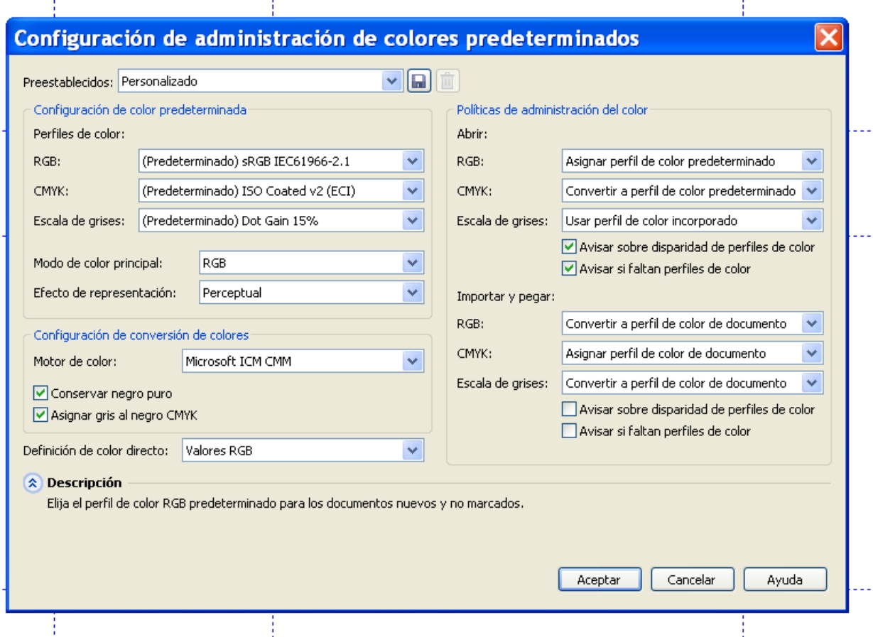

Hola foreros!
De nuevo tengo dudas y expero que algún experto pueda ayudarme. Trabajo para diseño infantil por ello uso colores llamativos en modo rgb, pero debo tener configurado algo mal ya que los colores se ven demasiado llamativos, casi con efecto neón. Elijo los colores de la paleta y salen llamativos,Y al exportar estos diseños a tiff para que se vean visualizados por el cliente me ocurre lo mismo, por lo tanto los colores distan mucho de como estos diseños se reproducen en este caso en tela. Necesito que los colores en pantalla se vean más apagados para que semejen a las impresiones digitales en tela. Los tiff deben tener colores rgb.
Acabo de comprobar que tenía deseactivada la opción prueba de color. Si la activo esos colores que salian fluorescentes se apagan¿Esa prueba simula como se verian impresos? Agradecería alguien pudiera ayudarme. Os evio adjunto la configuración que seguro tiene algún
box jpg.jpg [330.62KiB |Visto 15074 veces ]
error.Muchas gracias.

Hola Ariel,
De nuevo te agradezco que me vuelvas a intentar sacar de apuros!!Cuando intento cambiar el modo principal de rgb a cmyk en la administración de color,lo único que noto que cambia es la paleta de color, que como tú bien dices la de rgb se muestra con colores luminosos, pero en el diseño no se nota ningún cambio. Mi desconocimiento sobre este programa me hace dudar si al cambiar de modo de color,el diseño tiene que cambiar de color. Tampoco noto ningún cambio cuando cambio el efecto de representación en ninguna de sus opciones. cambiando el modo de color tampoco me cambia este dibujo a modo .Así que dudo si tengo activado algo incorrectamente en la administración de color. ¿Podrias saber darme una solución a este problema? Yo no sé como solucionarlo, pese a buscar en google.Los colores creados son en rgb y si que puedo apagarlos si reemplazo el modo de color de rgb a cmyk en el asistente de reemplazar. Así consigo la visualización que quiero más apagada pero claro al exportar este nuevo tiff en rgb los colores al convetirlos ,ya no son similares al anterior fichero y su impresión.
En realidad lo que quiero es poder apagar los colores pero solo en la visualización que será en tiff rgb pero sin que esto afecte a su impresión . El problema radica que este fichero visualizado, es el mismo fichero que se ultilza para su impresión. Los colores impresos en el diseño con la visualización fluorescente en rgb si que son de mi agrado en la impresión.
Me he dado cuenta que si al diseño luminoso le activo el color de prueba, entonces esta visualización se apaga pero sin embargo los colores mantienen el mismo color de rgb. Estos colores que se muestran en la prueba de color¿tienen la visualizacion en cmyk pero los colores siguen siendo rgb?que lio!!!!Lo digo poque si exporto esta visualizacion de cmyk en tiff pero se mantienen los mismo colores entonces su reproduccion será la misma¿no?. ¿Crees que de esta manera podría solucionarlo en estos diseños ya creados? Muchas gracias por tu tiempo y por tu gran conocimiento sobre este programa. Saludos

Hola Ariel de nuevo,
Ellos tan solo me recomiendan utilizar rgb en mi fichero final. Exportaba a tiff pero me han dicho que pruebe a hacerlo con jpg o png. Perdona pero no te entendí bien. Antes trabajaba con corel 12 y 13,y en corel x5 se me presentan algunas dudas. Perdona mi ingnorancia y agradecería si pudieras sacarme de dudas, ya sé que lo que pregunto es basico y muy simple para cualquier entendido en el tema, y ya ni te digo para un experto como tú.
Si activas el botón que está en la parte derecha inferior de la pantalla o en herramientas activas el de color de prueba,(supongo que son lo mismo) te muestra una prueba de como los colores rgb podrian verse al reproducirse. Entonces esos colores ya se verían con la visualización de cmyk. Y entiendo que ambas visualizaciones como llevan los mismos colores rgb, las dos visualizaciones se reproducirian con los mismos colores. ¿es correcto?
Lo que no entiendo es si esta activación de los colores de prueba tiene que estar siempre activada para poder ver los cambios que se realizan desde la administración del color, ya que yo no percibo ningún cambio visual en el efecto de representación.
Si el diseño es necesario que se realice con colores rgb, y exportarlo en png como rgb, ¿Es más conveniente que los colores de prueba esten activados y que se exporte el documento de esa manera?Muchas gracias.

MensajePublicado:Mié, 12 Sep 2012, 12:29
Gracias por tu extensa explicación con ejemplos para entender el perfil de color de un documento. Una muy buena manera de explicársela a mis hijos. Eres un buen maestro, aparte de un gran experto, tienes una gran paciencia con novatos como yo!!
Pero sigo teniendo esta duda, a ver si ahora logro explicarme mejor.!A ver.... Como realicé el diseño con la paleta de color rgb, los colores se ven fluorescentes. Me han sugerido que lo mejor es diseñar con colores rgb desde el principio. Si tienes que diseñar en colores rgb son así los colores? O mi duda es si cuando trabajas para rgb lo mejor es activar los colores de prueba para evitar esa brillantez del color?Entonces cuando me dijiste como solución "Entonces prueba tener como modo de color principal CMYK, y al exportar elige modo RGB y activa "Incorporar perfil de color", a ver si se acerca mas a lo que buscas" ¿me estábas diciendo que desde el asistente de reemplazar cambie los colores a cmyk?
Llevo un lio.
Entiendo que el diseño en RGB que tiene colores fluorescentes si lo exporto y activo incorporar perfil de color conseguiré que la impresión sea la correcta. Pero así tendré una visualización llamativa y una impresión apagada. Ese es el problema, en mi caso el cliente debe ver el diseño en pantalla antes de comprarlo, y ademas es el mismo fichero el de la previsualización y el que se toma para imprimir y por eso con esa visualización de colores fluorescentes lo confundes, ya que la impresión no tendrá nada que ver. Por eso me planteaba si ese mismo archivo que ya imprimí ahora le cambio el color con el color de prueba y lo exporto de la misma manera.¿Las impresiones seran las mismas? Me confude eso de ver los colores tan llamativos y no sé si es que lo mejor es siempre trabajar con la opción de colores de prueba activados ya que en corel x3 los colores la paleta se parecia a esta. Si ya sé que dependerá de la salida y si es para web lo dejen deseactivado. Muchas gracias.
