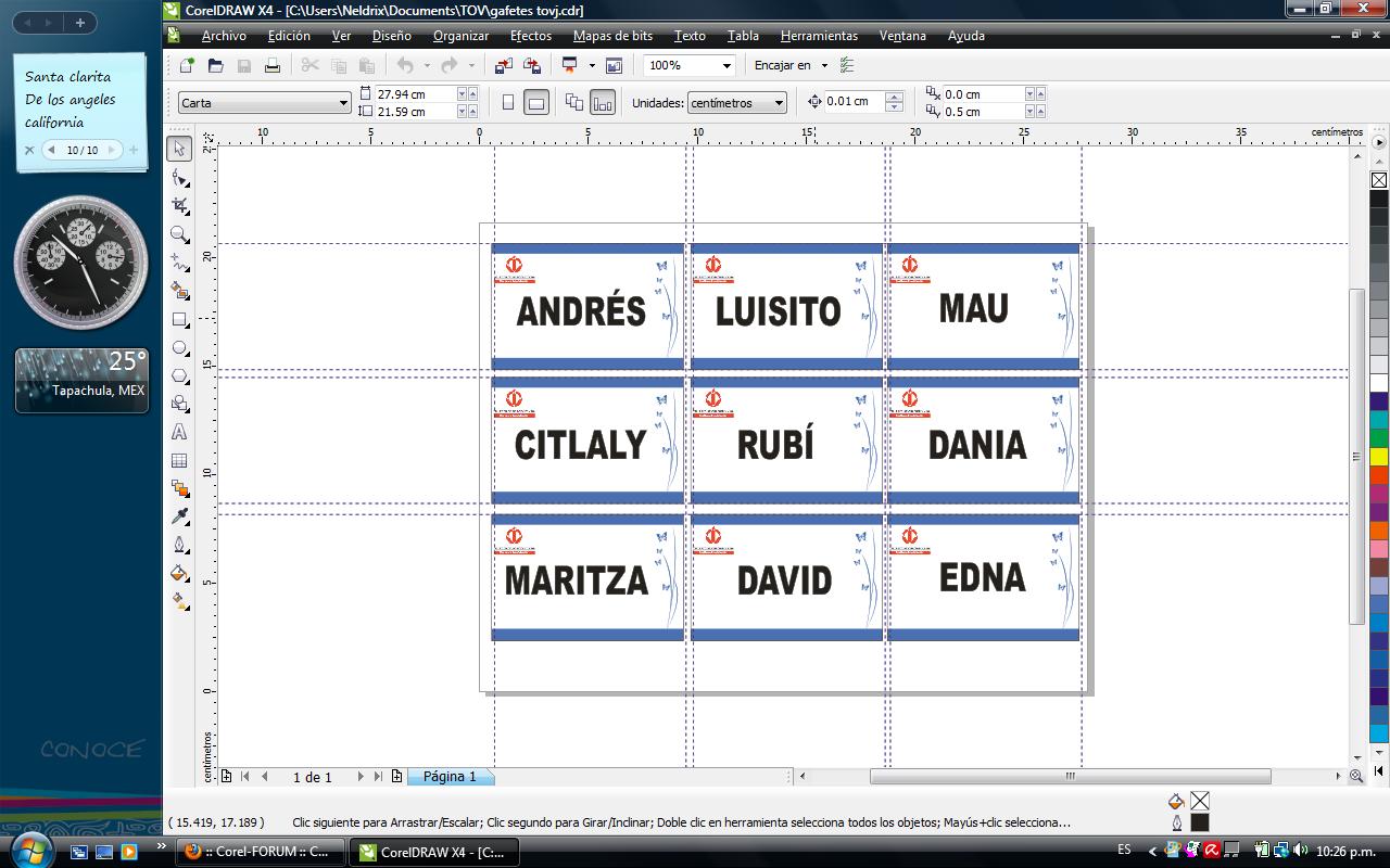

Gracias Ariel, trataré de ser más específica, tengo un diseño de tamaño carta, ya chequé la configuración de impresión, tamaño carta, hoja horizontal, chequé la vista preliminar y se ve bien, pero oohhh sorpresa cuando sale la impresión se hace grande como si imprimiera en mosaico.
Tengo una HP PhotoSmart Plus B210, acabo de imprimir en una Konica Minolta BH-452 y desde ahí no tuve problemas, por lo que supongo es la impresora, pero los de HP me dicen que es el corel draw.
Adjunto al presente el diseño.
Ojalá haya sido más explicita. Espero comentarios.

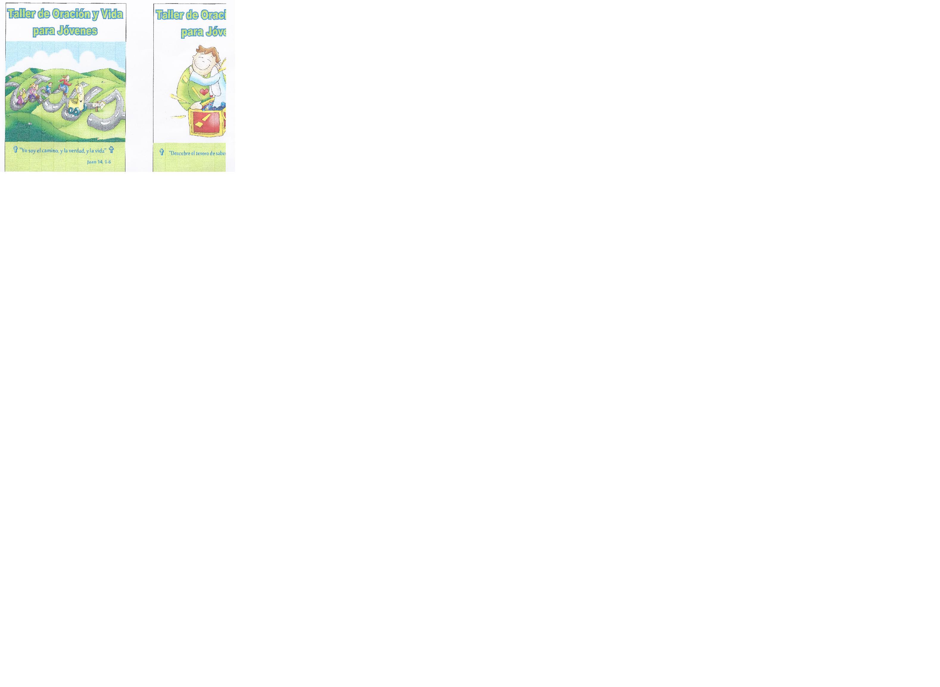

Comentario:Copie los dibujos a paint y desde ahí los imprimí.
Impresión Paint.pdf [974.29KiB]

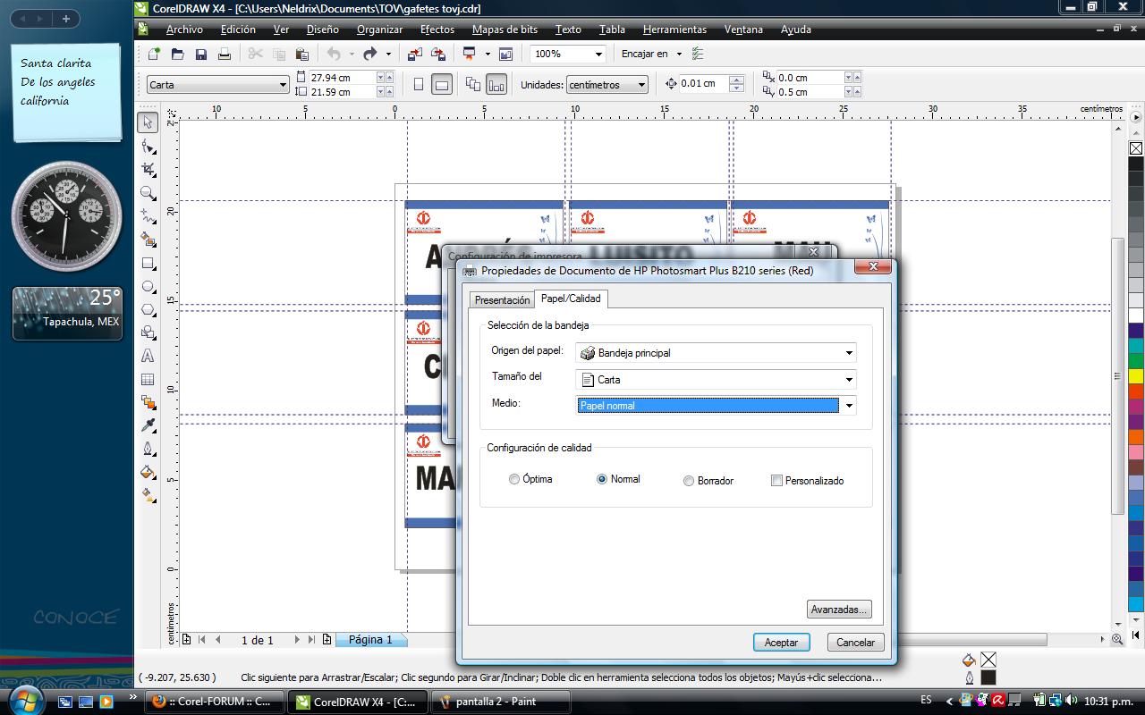

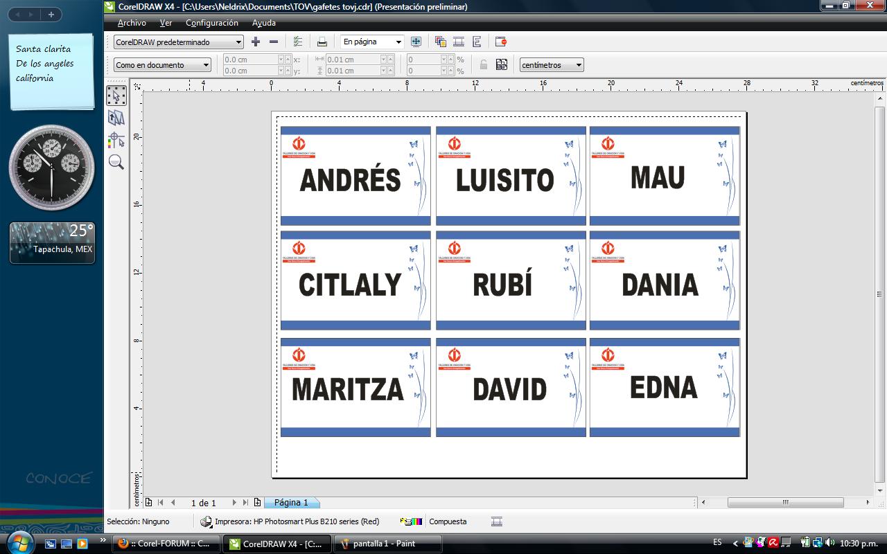

Pues más bien dice como en el documento... Aqui les dejo la configuración de mi documento...
Comentario:CONFIGURACION DE PAPEL

Comentario:VISTA PRELIMINAR

Si lo envias a otra impresora y sle bien, por pura logica es algo de la configuracion de la impresora HP
Un detalle que me llama la atencion es que hayas hecho todas las tarjetas en una misma páginas, colocando guias, marcas de corte, etc. Eso es un trabajo considerable! Asi se haria en illustrator y otros programas, pero en CorelDARW es mucho mas fácil y más simple. Solo haces una pagina del tamaño de una tarjeta. Creas tantas paginas como tarjetas necesitas. Primer ventaja: solo necesitas colocar guias a una tarjeta. Segunda ventaja: los elementos que se repiten (logotipos, fondos, etc) los colocas en una capa maestra, de esa forma solo los tienes una vez (el archivo es mas liviano, si modificas uno se modifican todos, etc) Y tercer ventaja: no necesitas colocar marcas de corte manualmente, una por una, duplicar, etc, es mas, no necesitas ninguna ya que se colocan automaticamente, en la presentacion preliminar, la tercer herramienta te permite colocar las marcas de corte automaticamente, mientars que la segunda te permite "armar" las tarjetas, en la cantidad deseada, a un corte o con doble corte, repitiendo alguna, girando, etc.
