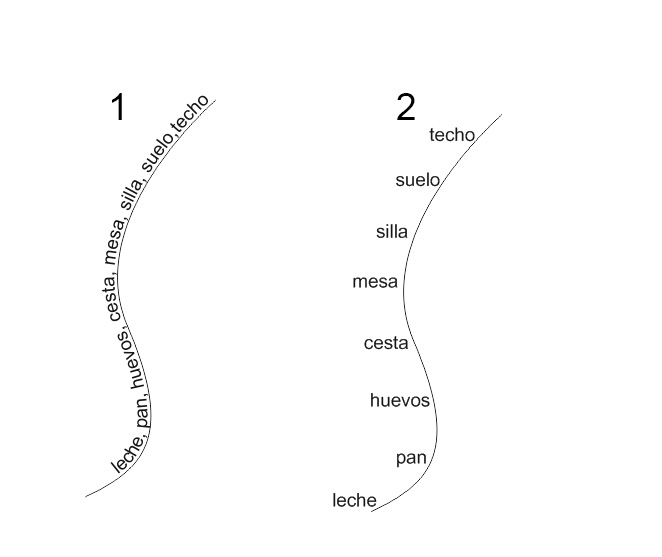

Hola a tod@s, este es mi primer post ya que me he iniciado en Corel Draw.
lo que quiero hacer es lo siguiente:
inserto texto en un trazado (punto 1) y quiero que es texto se ponga de esta forma en el trazado (punto 2)
(adjunto imagen)
gracias de antemano.

Eso no se hace directamente, debes utilizar una macro como http://oberonplace.com/products/fitobjects/index.htm
De todas formas, si recien comienzas te recomiendo que no te compliques y practiques con cosas mas simples antes de empezar a usar macros

Ariel tiene mucha razón. En el aprendizaje conviene siempre ir de lo simple a lo complejo.
De todas maneras, si tu necesidad es ocasional y el texto no es muy grande puedes hacerlo manualmente. Al lado del trayecto escribes el texto línea por línea, con el espaciado entre líneas deseado, y sin alineación. Con la barra espaciadora vas acomodando cada una de las líneas lo mas aproximado posible, y luego el ajuste final lo haces línea por línea con la herramienta edición de nodos (¡que es como probablemente hayas hecho el ejemplo!)

para conservar las distancias iguales entre si puedes utilizar en la persiana de Alinear y Distribuir, "distribuir espaciado vertical"

lo primero gracias por contestar.
la verdad que es para meter mucho texto.
La macro es un plugin que hay que instalar verdad?

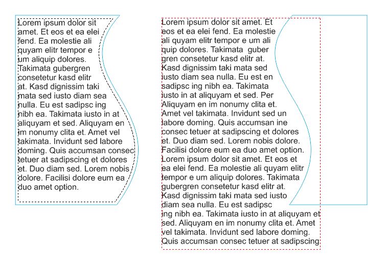

Quiza la solucion sea mas simple, pues quiza el problema en realidad sea otro. Es decir, tal vez simplemente se trate de adaptar un texto de párrafo a una forma. Eso puede hacerse de dos formas, o colocar el texto de párrafo dentro de una figura, o bien usar un dibujo para adaptar un texto de párrafo.

MensajePublicado:Mar, 28 Ago 2012, 12:48
Adjunto el archivo en CorelDRAW para que veas si es algo asi lo que buscas

MensajePublicado:Mar, 28 Ago 2012, 21:00
esto es lo que buscaba!!!. Lo he instalado y eureka
Me queda impresionante lo que quiero hacer.
muchas gracias por la ayuda.
