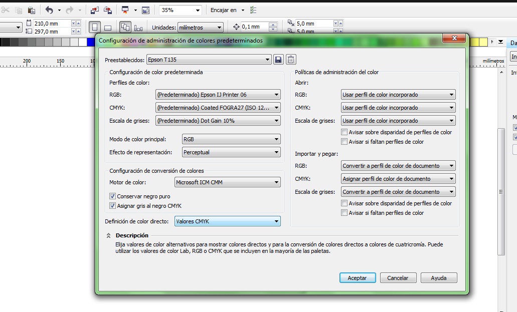

Estoy trabajando con X5 e imprimo en una Epson T135 (no mando a imprenta nada) y el 90% uso hojas coteadas.
No lo logro que me salgan impresos los colores similares a los de la pantalla, salen mucho mas oscuros y apagados.
Este es el perfil que estoy usando:
perfil predeterminado.jpg [186.1KiB |Visto 3611 veces ]
Está bien que use Modo principal RGB ? o debo hacerlo en CMYK ?

Hola! No sé si el perfil RGB IJ Printer 06 venia con los drivers de tu equipo, en todo caso lo mejor seria utilizar el perfil de tu tarjeta de video, y en caso de no disponer de ella, utilizar SRGB o AdobeRGB. El Fogra27 es un perfil para papel comun, para coteado se usa Fogra39 o ISOCoated v.2 pero esos son perfiles de imprenta, en el caso del plotter tendrias que utilizar los perfiles de Epson y del papel que utilizas. El modo de color principal deberia ser CMYK,

El RGB IJ Printer se "instaló solo" cuando reconoció la impresora, por lo que supongo será que viene con el equipo. Pero probé con el sRGB y creo va mejor.
Para papel glossy me recomendás usar Fogra29 entonces? Siempre imprimiendo yo, no en imprenta.
