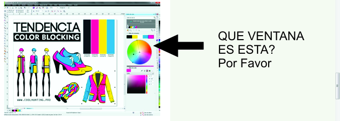

Buenas quisiera saber que ventana es esta y cual es su utilidad

No se ve muy bien la imagen, pero parece la persiana de Estilos de Color. Es una funcion importantisima, por ejemplo, imaginas que tienes que haces un trabajo en dos colores, naranja y azul, entonces creas dos estilos con dichos colores. A su vez, creas colores secundarios de cada uno, por ej 10%, 20%, 30% y 40%. Pero luego el cliente te pide que sea violeta y amarillo, en lugar de cambiar todo el documento cambias solo el estilo, y automaticamente cambian todos los objetos que usen dichos colores. Y ademas, cambian los porcentajes respectivos (el 20% de azul pasa a 20% de violeta, el 30% de naranja por un 30% de amarillo, etc) Incluso si tienes un archivo de 200 paginas cambian todos en un segundo. Aunque no lo creas, aun hay gente que en un caso asi lo cambia color por color, pagina por pagina e incluso objeto por objeto!!!! Hay mas funciones, por supuesto, puedes crear armonias de colores (complementarios, etc) modificar individualmente un color o todos en conjunto, pasar un color CMYK a directo, y mucho mas

si esa ventana me seria muy pero muy util, ahora donde la consigo por que no se como ponerla

La imagen es la misma que aparece en este artículo http://www.corelclub.org/coolhunting-te ... s-y-corel/ , ahí se ve mejor , es la ventana acoplable de ESTILOS DE COLOR.
Para abrirla vete a:
MENU VENTANA>VENTANAS ACOPLABLES>ESTILOS DE COLOR
Después arrastrar cualquier dibujo sobre la misma y le das a crear armonía de color y verás la rueda de color como se muestra en el ejemplo.
Se me olvidaba decir que esa ventana es una de las novedades del CorelDRAW X6, échale un vistazo a este link:
http://www.corelclub.org/lo-mejor-de-coreldraw-x6/
