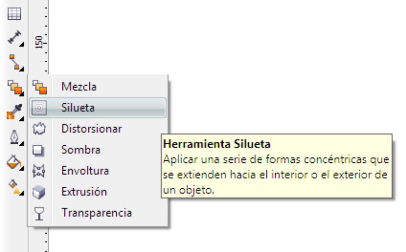

MensajePublicado:Jue, 02 Ago 2012, 16:41
De acuerdo a lo que entendí, seria la Herramienta Silueta interactiva,, que puede ser hacia dentro o hacia afuera, uno o varias veces
silueta.jpg [44.66KiB |Visto 5782 veces ]
MensajePublicado:Sab, 04 Ago 2012, 15:11
¡Perfecto, Ariel! Asi que se llama Silueta Interactiva...
¡tan simple como eso!
