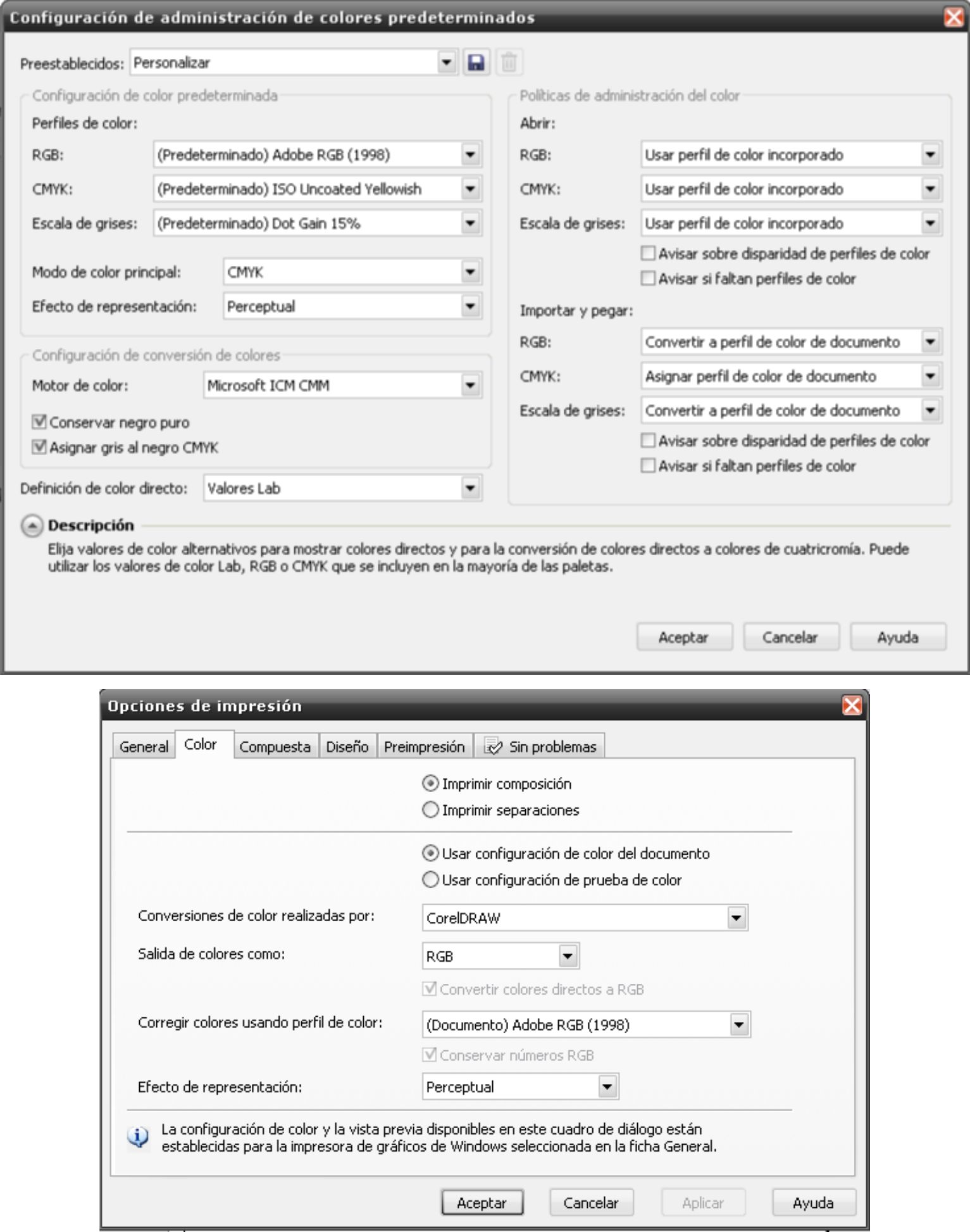

Bueno, hasta ahora lo puedo probar; el problema es que necesito el negro puro y al imprimir me descarga mucha tinta y se arruga el papel.
Necesitaria imprimir negro puro, pero sin arrugar el papel.
POSTDATA: Adjunto imagen de los perfiles que uso
