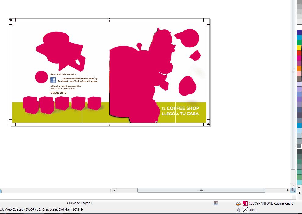

bueno, vamos por partes con la explicacion. Lo primero es dibujar las areas donde ira el barniz UV y pintarlas con un color Pantone
a1.JPG [62.14KiB |Visto 10991 veces ]

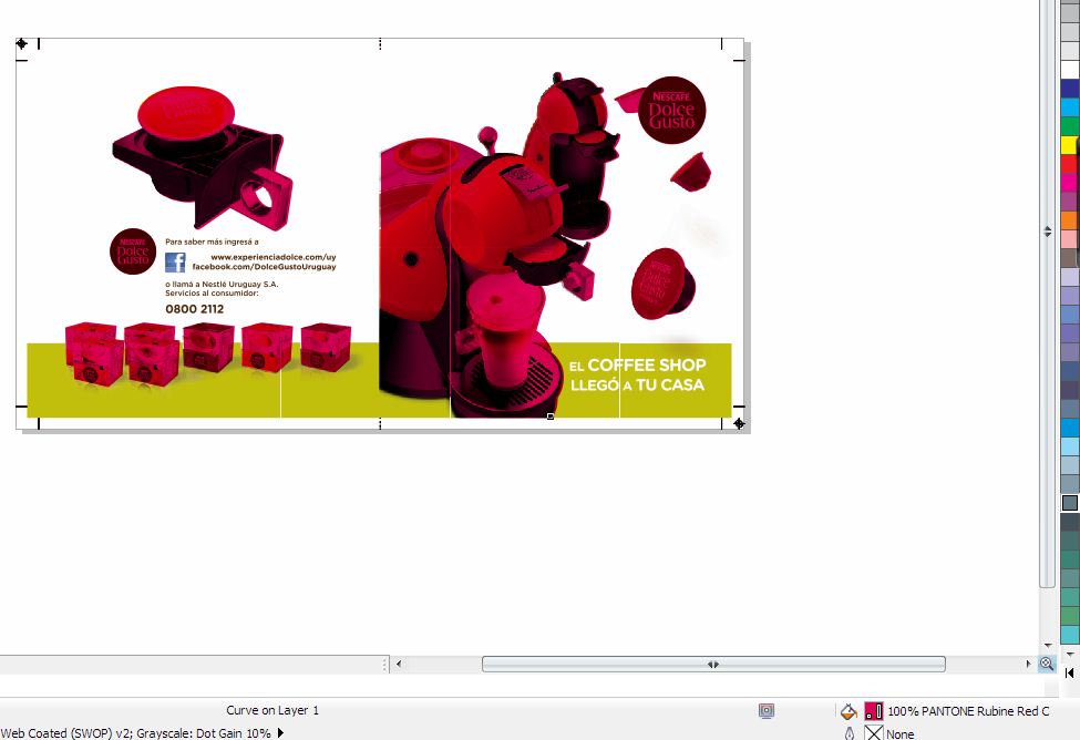

para asegurarnos que sobreimprime todo correctamente, elige en el menu Ver "simular sobreimpresiones". Utiliza un color que contraste con el trabajo y sea claramente visible
a2.JPG [68.27KiB |Visto 10990 veces ]
