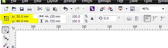

En X6 (y en X5 con el Servicepack2) tienes la posibilidad de elegir qué punto de la figura toma como referencia. por defecto es el centro, pero puedes seleccionar un angulo, pro ejemplo, y en la barra de Propiedades indicarle que ese angulo se mueva a un punto especifico, de acuerdo a las coordenadas. Para acceder a la barra de propiedades con el teclado, presiona Ctrl+enter y luego con tabulado te mueves de una casilla a otra. Con enter aplicas el resultado.
Lo unico que necesitas es que en la barra de Transformar no esté activado "relativo a objeto" (el ultimo icono de la barra), por defecto no está activo. Si lo estuviera, las coordenadas quedan en cero para poder mover al objeto la distancia deseada.
Mas o menos lo mismo puedes hacer desde la Persiana Transformar (Alt+F7). Eliges el punto de referencia, desactiva "posicion relativa" y elige las coordenadas, y luego solo le das "aplicar"
Captura.JPG [28.27KiB |Visto 7447 veces ]
