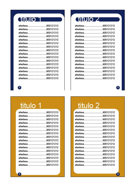

Hola, mira la idea es la siguiente. Tener 4 diseños de páginas para un cdr entero, según sección estes pues va cambiando o no.
ejemploguia.jpg [115.14KiB |Visto 12799 veces ]
Ejemplo:
Páginas de la 4-50 diseño 1, diseño 2.
Páginas de la 50 a la 200 disño 2, diseño 3
Así solo tendría que aplicar como los estilos para los textos, pero en este caso a la página en cuestión y listo. Cambiando-modificando una cosa nos valdría.
Después, los titulo 1, titulo 2 etc también iría cambiando. Aunque eso al tener que cambiar el nombre del titulo, lo podría ir remplazando de diseño. El problema viene que como quiera hacer un mínimo cambio de diseño tengo que copiar pegar en todas las páginas, enviar al fondo etc... una locura vaya, pero si hay que hacerlo se hace !! :D
A groso modo, eso es lo que necesitaría. Porque después tengo que ir viendo cada registro si es de tipo A,B,C o D y dependiendo del registro-tipo llevaría un diseño (estilo) u otro. Los registros = telefonos.
MensajePublicado:Vie, 08 Jun 2012, 14:30
Vamos a ver. lo que necesitas es crear un Capa Maestra en las Páginas Maestras. Una pagina Maestra de la 4 a la 50 y otra Página Maestra de la 51 a la 200. Si el cliente cambia algo (color, fondo, etc,) lo cambias UNA SOLA VEZ y ya cambia a en todas las páginas que tengan la misma página Maestra. cambia un poco segun la version que tengas, en las versiones anteriores solo podias usar una Capa Maestra pero no habia páginas maestras, es decir, tendías que hacer un archivo para un modelo y otro archivo para otro, pero básicamente es lo mismo. El secreto es usar capas maestras simplemente
Luego, para darle formato al texto automaticamente, crea un estilo para cada uno y lo aplicar rápidamente. El texto debe estar en otra capa (la Capa 1 normal de cada página)

Para maestro tu !!! jajaja ok pues investigaré con las capas maestra... Mi corel es tel x4 (ya actualicé el perfil ) era lo que necesitaba saber cómo o el qué para investigar y no dar palos de ciego. Nuevamente gracias, ya te contaré a ver :D
MensajePublicado:Vie, 08 Jun 2012, 14:55
Hola Nuevamente, ya he conseguido hacer lo de las capas maestras, pero no me vale para lo que yo necesito en este caso ya que según he buscado en el foro (viewtopic.php?f=4&t=492) para la versión Corel draw x4 solo puedes tener una capa maestra.
Una solución sería partir en varios cdr y juntarlos después en uno como bien has dicho, haciendo las páginas pares en uno y las impares en otro. Pero sería un jaleo en mi caso.
No hay otra solución alternativa verdad? Copy paste y listo.
MensajePublicado:Vie, 08 Jun 2012, 15:10
Eso ya te lo habia dicho antes:
Por supuesto que puedes hacerlo en X4 ! Se podria hacer tambien en la version 9.0 y en la version 5.0 Solo necesitas crear un archivo para cada diseño para que te resulte mas simple. Un archivo con el fondo azul, otro con el fondo ocre, con todas las paginas que necesitas de cada uno. Si hay que cambiar un color o cualquier cosa, cambias la capa maestra y cambia todo automaticamente en todas las páginas.
Y naturalmente que tambien puedes crear un diseño diferente para paginas pares e impares. Solo que en X4 y anteriores era el mismo para todas las pares y el mismo para todas la impares, mientras que X5 y X6 son mas flexibles y puedes personalizarlos mas a tu gusto. Si, ya es hora de ir actualizando el programa, que X4 era bueno pero ya tiene mas de cuatro años de antigüedad...
