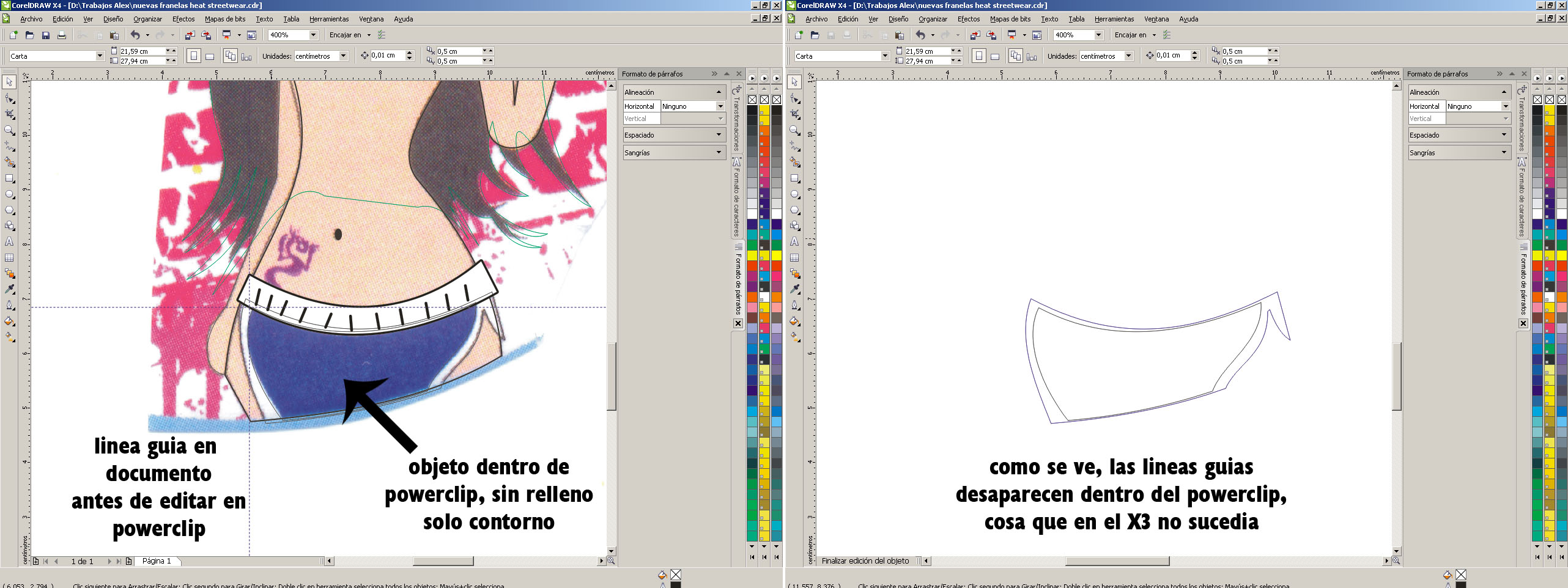

saludos compañeros, de que tiempos sin estar con ustedes por razones de trabajo me aleje pero he vuelto y aqui presento una pequeño problema con el X4 y la funcion del powerclip
pues bien, a diferencia del X3, este efecto, me permitia visualizar las lineas guias dentro del "contenedor" de los objetos y ahora en el x4 cuando edito dicho objeto dentro del contenedor, las guias no aparecen..
espero que con esta imagen referencial entiendan un poco mi problema y puedan ayudarme
ejemplo.jpg [379.25KiB |Visto 9250 veces ]
de antemano muchas gracias, saludos desde Venezuela
Alex! ;)

Las guias se ven dentro del powerclip, lo que no puedes hacer es agregar otra nueva

asi es ariel, pero lo que quiero decir es que en el X3 si se ven tanto en la pag maestra como dentro del powerclip, y en el x4 en mi caso, solo se ven en la pag maestra...

Proba crear una guia en la pagina del power clip, no en la maestra a ver si te hace lo mismo

si me explicas el metodo para hacerlo Adrian, ya que arrastrando la guia de la regla dentro del powerclip no me deja

tambien pasaba por el mismo problema, pero creo haber encontrado la solucion,... desde el administrador de objetos, debes hacer tus guias desde "Guias maestras" ahi si se podra visualizar dentro del contenedor.
Espero haberte ayudado

perfecto david, esa es la solucion...desde el administrador de objetos..ahora si las veo desde el contenedor del power clip...que tedioso es este X4 pero bueh
cordial saludo y gracias!
