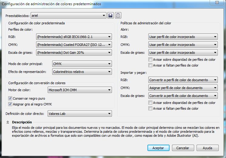

estoy trabajando con X5 y me gustaría saber qué tipo de configuración me conviene utilizar en Administración de color ya que sólo uso corel para trabajar en impresión....en este momento te adjunto la que utilizo, pero me da inseguridad ver el brillo de muchos de los colores que me aparecen en la paleta...

¿Que tipo de impresión? ¿Que tipo de papel? No hay un perfil "universal" que se pueda aplicar a todos, desafortunadamente. cada trabajo requiere "su" propio perfil

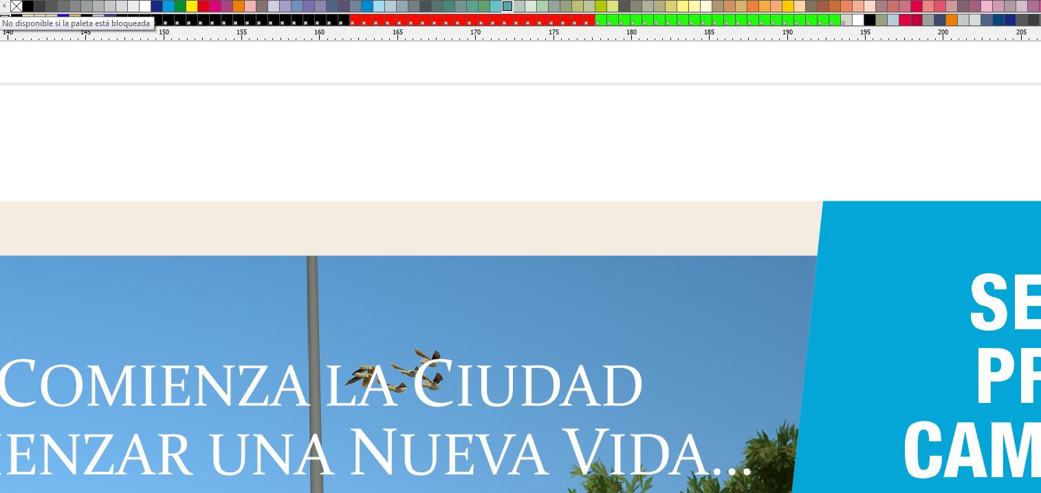

Ariel, gracias por la velocidad como siempre....las impresiones son normalmente fotocromías en papel ilustracion (90%) y algo en obra....te lo tiro como norma general ya que mi unica preocupación es que la salida de mis archivos no tengan alteraciones a la hora de ser filmadas...ya que muchas veces veo colores demasiado brillantes y antes corel "facilitaba" un poco este aspecto estandarizando ese aspecto...(te adjunto un archivo abierto para que entiendas mejor)...
Para eso, lo mejor es que uses Adobe RGB y en CMYK ISO Coated v.2
Otra opcion es SRGB y en CMYK Fogra39
En ambos casos, usa Representacion Perceptual
Cuidado con la opcion de conservar negro puro, en algunos casos conviene dejarla activa (si traes obejtos con negro en RGB, por ej) y en otras conviene desactivarla (si conviertes una foto de RGB a CMYK, por ej)
El problema es que esa configuracion vale para un tipo de papel coteado brillo. Si lo envias a imprimir en cartulina o papel obra, puede resultar un desastre, no solo porque cambien los colores, sino porque si genera demasiada carga de tinta las impresiones se pueden manchar unas contra otra o salir simplemente mal impresas
En realidad, antes era mas simple la configuracion pero no por eso más seguro. Lo que pasa es que brindaba una falsa sensacion de confianza, puesto que al elegir "optimizado para salida profesional" parecía que eso ya servia para todo... hasta que algo salia mal, y en ese caso, si le rpeguntabas al diseñador qué perfil utilizó, te respondía: "¿perfil de color? ¿que es eso? Yo no uso ningun perfil..."
Respecto a los colores brillantes, la paleta CMYK que es la importante la veo bien. La otra paleta se ve mal, no se cual es pero son colores directos o personalizados, con lo no tiene importancia a estos efectos.
