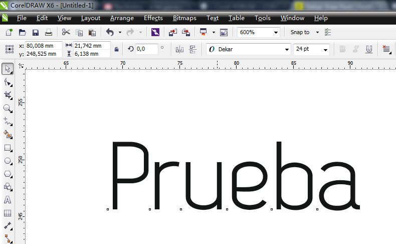

MensajePublicado:Vie, 20 Jul 2012, 03:19
Hola, Benito. Hice la prueba de bajar la fuente desde aqui: http://fontfabric.com/dekar-free-font/ y funciona perfectamente bien en Windows 7
Captura.JPG [55.59KiB |Visto 4833 veces ]
