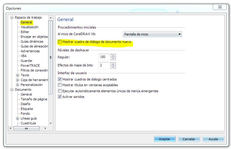

claro pero en corel draw x6 precionaba crtl+N y aparecia y debo haber tildado la casilla de abajo que dejo de parecer, donde estaaaaaaa
MensajePublicado:Mar, 15 May 2012, 15:26
Herramientas / opciones / general
Captura.JPG [64.66KiB |Visto 8994 veces ]
MensajePublicado:Mar, 15 May 2012, 15:39
bueno el x6 arreglado, me falta el X4 que no lo tiene, muchas gracias
