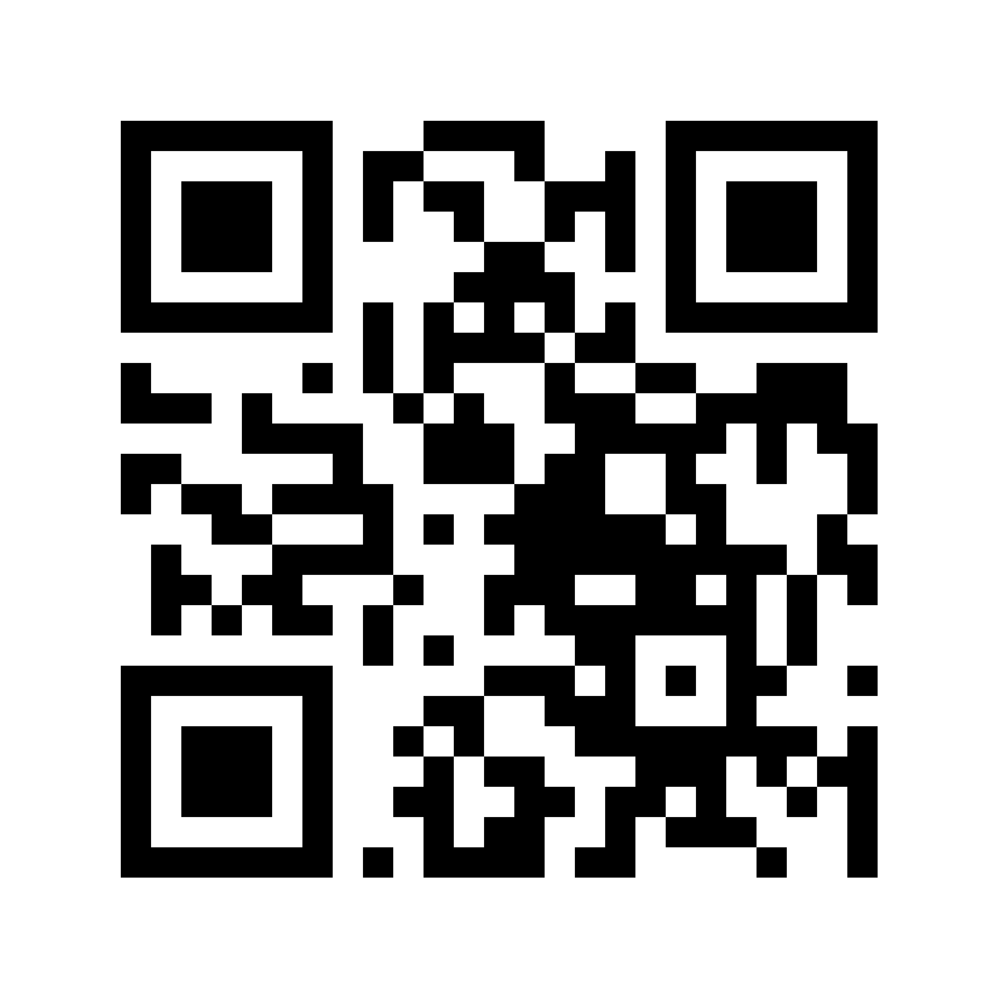

Mi problema es el siguiente: en CorelDraw X5 importo una image .png (una imagen blanco y negro), en la vista preliminar aparece bien, sin embargo al realizar la importación sólo aparece un cuadro negro.
Sin embargo, esto no pasa si lo hago, por ejemplo, en Corel 12.
¿A qué puede ser debido y cómo puedo solucionarlo?

Prueba a abrirla en photopaint. Si te la abre bien, la guardas como .cpt e importas en Corel.

Gracias Damoru, ya lo había probado y hacía exactamente lo mismo que en CorelDraw.

Yo acabo de hacer la prueba con PNG blanco y negro y en Escala de grises, guardados en Photoshop, y los he importado a X5 y X6 sin problemas. si deseas, adjunta el archivo PNG para poder probar a ver qué pasa

Te adjunto el archivo.

CorelDRAW X5 lo importa como un cuadro negro, CorelDRAW X6 lo importa correctamente, puedes cambiarle los colores directamente (con color de relleno y contorno). Lo abri en Photoshop (para probarlo en un programa que no sea de la suite de Corel) y me indica que no es blanco y negro sino "color indexado". Convirtiendo a "blanco y negro" ya no da problema ninguno y se importa bien

Gracias Ariel y a todos. Es curioso en Corel RAVE y Corel TRACE de la misma suite de Corel X5, SÍ LO ABRE BIEN.
