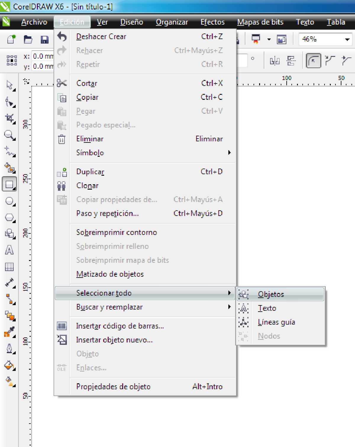

Hola amigos, el la versión X6 no encuentro la herramienta seleccionar todo objetos, alguien sabe que ha sucedido con ella ?
Agradezco su colaboración

para seleccionar todos los objetos:
- doble click sobre al herramienta Seleccion (el puntero)
- o Ctrl+A
- o Edicion / Seleccionar todo / objetos

Ariel muchas gracias por responderme, lo que me parece extraño es que hasta la versión X5 en le menú "Edición - Seleccionar todo" aparecía todo objetos ya no.

En el menu Edicion sigue estando (el mio es bajado de corel.com), tal vez debas reparar la instalacion (manteniendo apretado F8 al iniciar el programa)
Captura.JPG [238.77KiB |Visto 6067 veces ]

Ariel, hice lo que me dijiste, restaurar con F8 y ya aparece la herramienta.
Muchas gracias.
