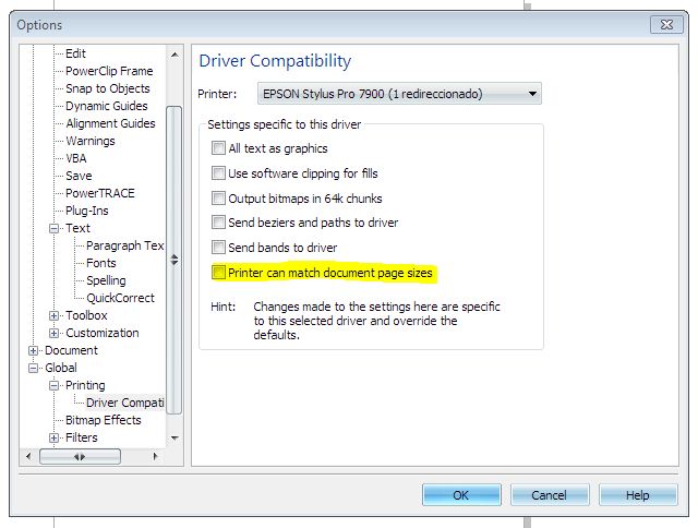

En Herramientas / opciones / Global, fijate si esa opciones ta activada para esa impresora en particular. En 32 bits funciona perfecto, en 64 bits algunos modelos de impresora tienen problemas
Captura.JPG [58.75KiB |Visto 6121 veces ]

Hola, he comprobado lo que me dices en la opción Global y lo tengo activado en todas las impresoras que tengo. Como bien dices va a ser problema de los 64 bits pues tengo otro ordenador de 32 bits y no hay problema.
En cuanto a lo de aplicarlo a las preferencias lo he intentado varias veces y sigo sin poder dejarlo fijo.
