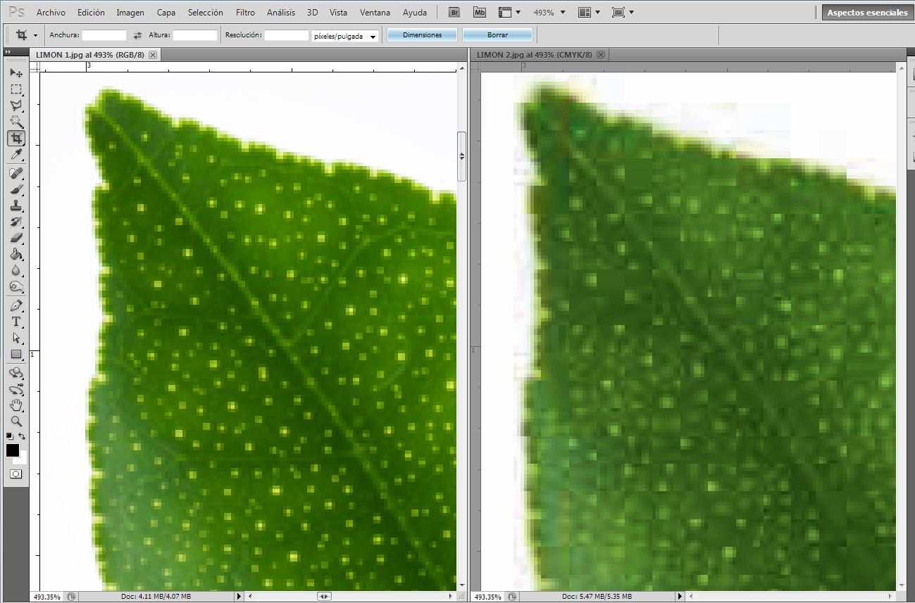

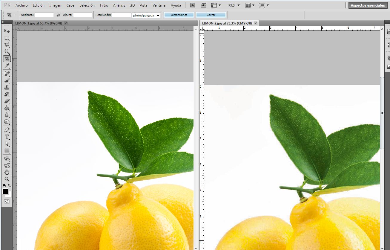

un poco mas de ilustracion sobre los "artefactos". Primero, una imagen guardada en Photoshop (para que no digan que discriminamos la competencia, jaja) normal y la misma, con mucha compresión. A primera vista, parecen iguales
1.JPG [136.21KiB |Visto 16063 veces ]

Pero miremos mas de cerca, y veremos que los bordes ya no son tan nítidos:
2.JPG [152.28KiB |Visto 16062 veces ]

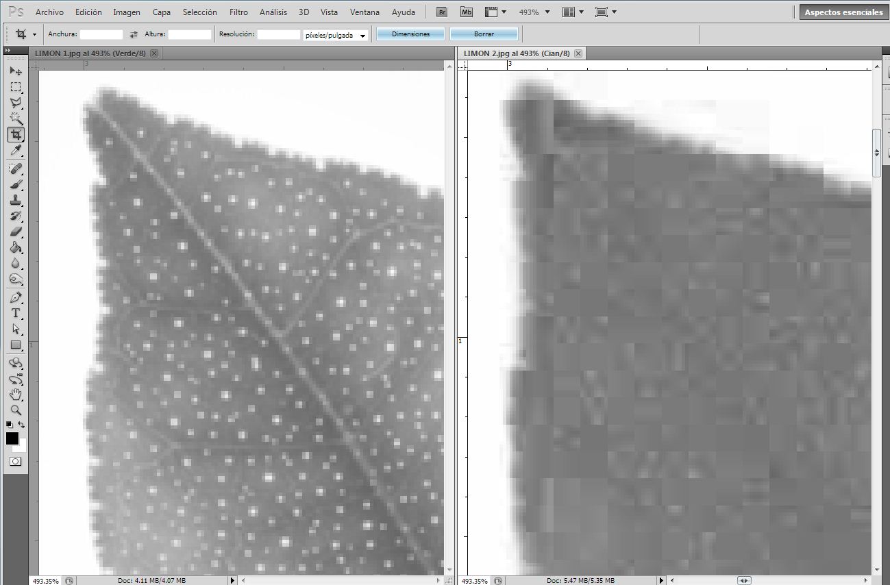

y en la separacion de color es mucho mas evidente aun
3.JPG [122.97KiB |Visto 16061 veces ]
