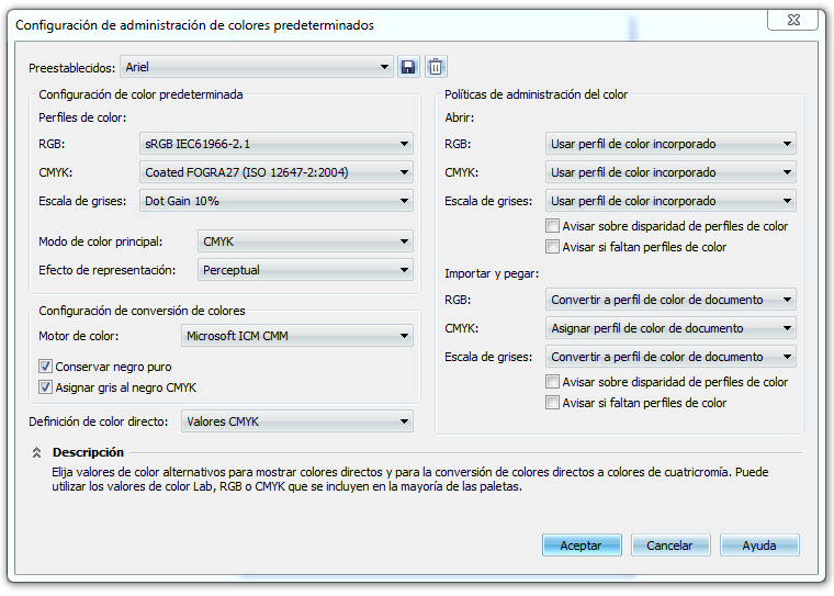

Bueno, acabo de terminar de leer el ultimo mensaje (lo dejé para despues de comer, de postre..) y en lineas generales concuerda con lo que te habia respondido respecto al anterior. Incluso la configuracion de color que usas no me parece mal. No habia querido mencionar lo de "conservar negro puro" porque como te dije antes, me resultó un poco confuso y no queria que pienses que solo me dedico a criticar lo malo que veo.
Te adjunto una captura de como es la configuración personal que yo uso por defecto. Como verás, no es muy diferente de la tuya.
Mas aun, creo que todo el lio que tienes con los Pantone es porque utilizas los valores Lab en lugar de CMYK. Si es para tratar de ver el Pantone "lo más parecido posible en pantalla" está bien, pero si es para trabajar en CMYK, pues entonces elige CMYK.
Notarás que en ese caso no hay diferencia entre el coated y uncoated. Por ejemplo, si haces dos rectangulos, uno con Pantone 286 C y el otro con 286 U, ambos son la misma tinta. Ambos cambian, por lo tanto, a la vez segun el perfil de color que elijas, por ejemplo, segun el tipo de papel. Si eliges un Coated Fogra27 se verá brillante e intenso, si eliges Euroscale Uncoated o Uncoated Yelowish se verá mas apagado. La idea no es ver un pantone coated al lado de uno uncoated, sino ver como queda impreso segun el equipo, papel, y demas factores
