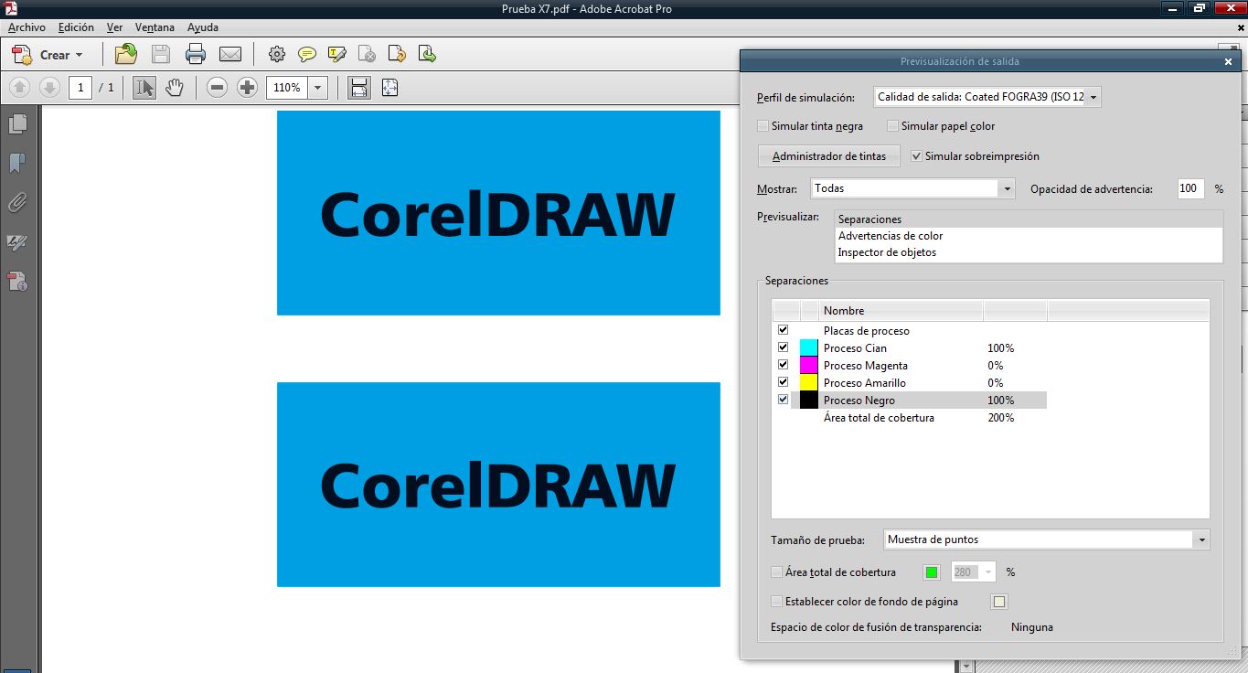

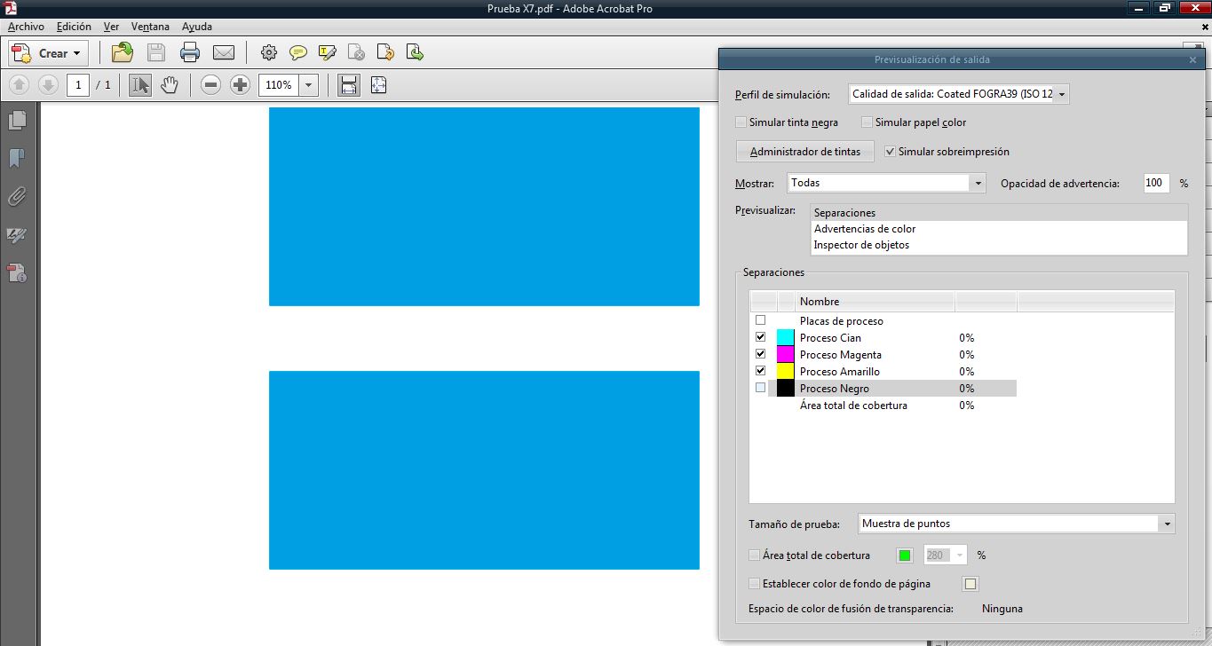

Hola Ariel, te adjunto la secuencia completa... resultado final IGUAL
La pregunta si a ti lo ves bien??
Si, ademas es mi trabajo diario, pero es problema no es que lo vea yo bien sino que lo puedas ver tu.
1.JPG [116.41KiB |Visto 13224 veces ]
2.JPG [103.25KiB |Visto 13224 veces ]
Adjutno tambien el PDF, sin aplicarle ningun perfil ni tocar nada.
Prueba X7.pdf [480.3KiB]
Descargado 501 veces

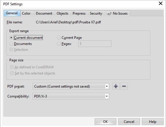

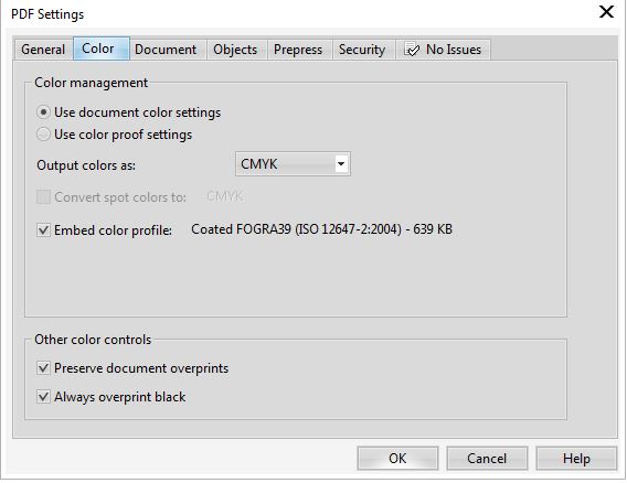

Esta es la configuracion, seleccioné PDF X/3 entre los preestablecidos, y solo le active la sobreimpresion de negro
4.JPG [39.95KiB |Visto 13224 veces ]
3.JPG [37.48KiB |Visto 13224 veces ]

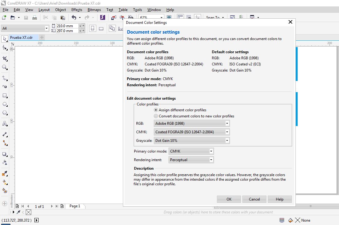

Esta es la configuracion de color del archivo, generalmente uso ISOCoated v2 pero para seguir con el ejemplo, use Fogra39
5.JPG [112.54KiB |Visto 13224 veces ]

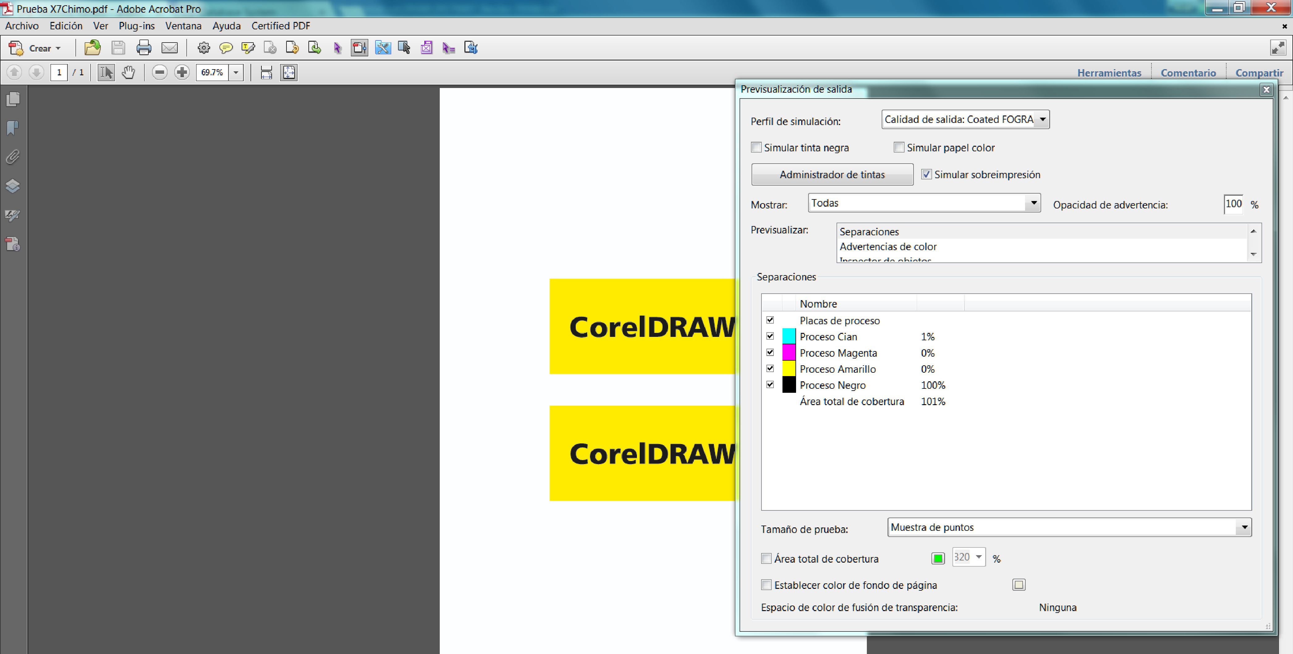

Hola, dime como ves el PDF, que cree desde corel, igual a tus preferencias........ para descartar el adobe.
Tu PDF, lo veo bien... con la sobreimpresión..... quiere decir que hay algo en mi configuración de Corel.. que no está bien.
Y me alegra saber que el problema es mio y no del programa.... solo me queda investigar.
Prueba X7Chimo.pdf [480.29KiB]
Descargado 392 veces
MensajePublicado:Lun, 17 Abr 2017, 13:15
Por alguna razon, en tu archivo me aparece como que el negro contiene un 1% de cian, y por tanto no es un negro puro, y no lo sobreimprime.

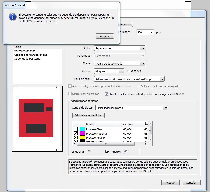

Hola, no pude hacer muchas pruebas, pero esta claro que el problema lo tengo yo, pero me gustaría antes de reinstalar el corel, saber lo que es....
A mi me da, que no me reconoce los colores de la gama, por que hice una prueba con sobreimpresion Negro sobre Pantone y lo hace bien.
Hice también la prueba de imprimir un pdf con gama..... y me da error de color que no reconoce el color de gama. (ya no se si es error del programa o ya de configuración).
Y luego el misterioso 1% de Cyan, ya hablaremos más adelante, pero creo que no tiene nada que ver.
Captura1.JPG [105.12KiB |Visto 13181 veces ]
