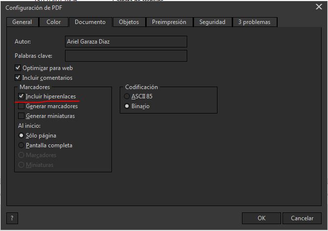

Hola, Manuel ¿que opciones has usado para crear tu PDF? si usas "PDF para Web" entre los predeterminados no deberias tener problema. Si usas otro, debes activar los hiperenlaces en "configuracion" (dentro del menu de Publicar como PDF) en la pestaña "Documento"
Captura.JPG [37.91KiB |Visto 34472 veces ]

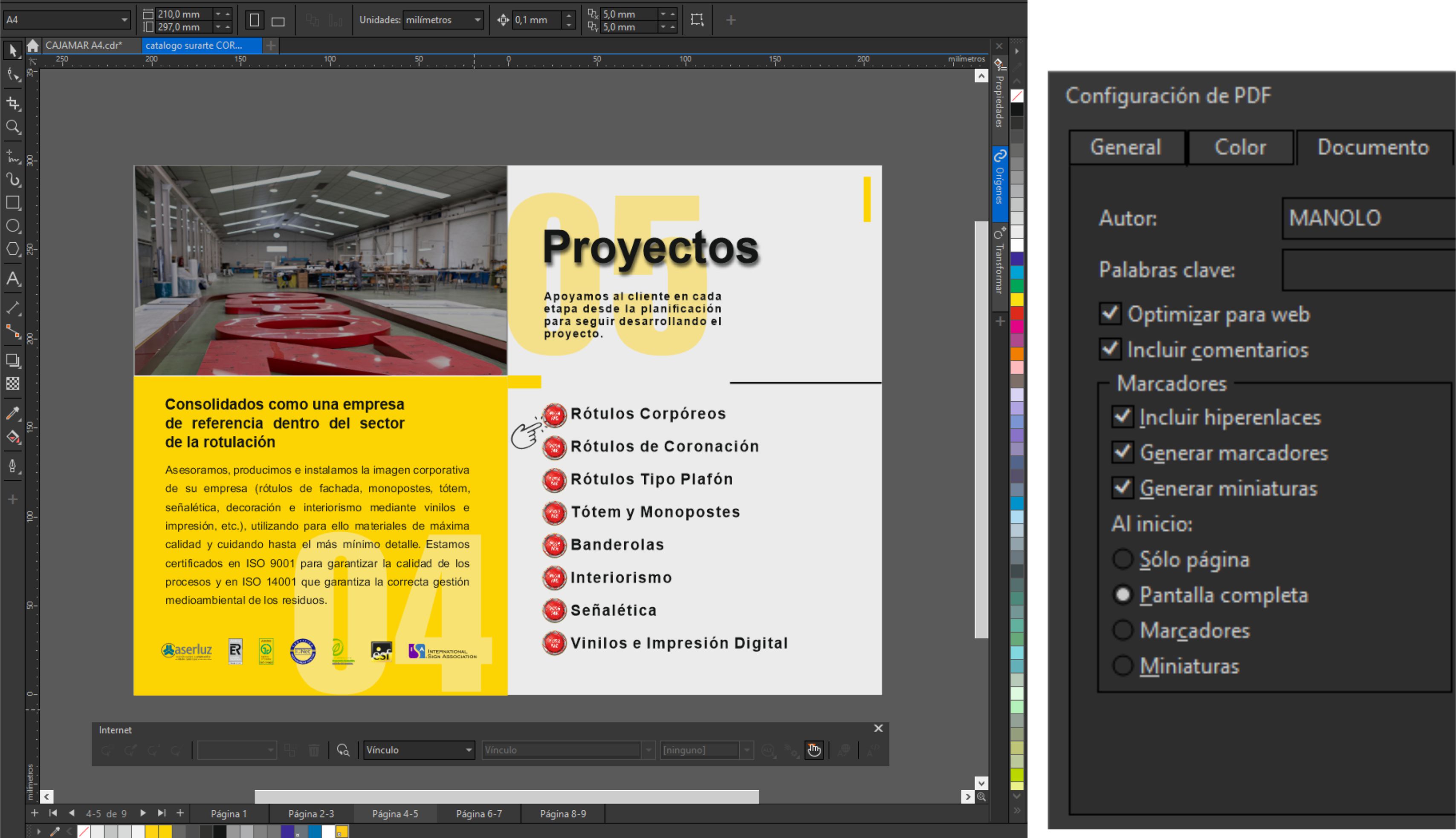

Hola, gracias por su atención, he rehecho el documento y parece que ahora funciona, creo que era problema de paginas dobles y perdía la cabeza, al hacerlo con paginas normales
Parece que funciona.
Un saludo
configuracion.jpg [477.32KiB |Visto 34442 veces ]

confirmado, cuando está en multi página y exportas a pdf, no funcionan los hiperenlaces.
