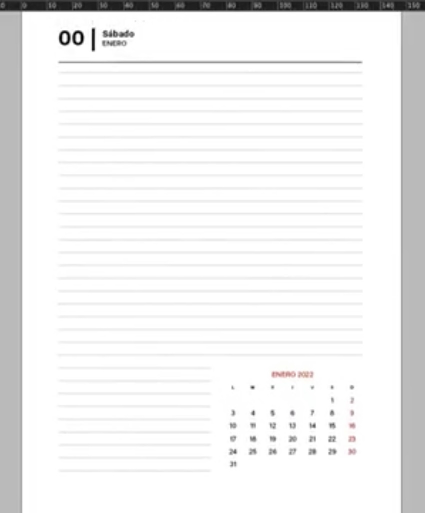

Buenas, ¿cómo andan? Un gusto participar. Quería consultar si saben cómo automatizar la colocación de mini calendarios mensuales en páginas de agenda. Es decir, entiendo que con Calendar Wizard puedo crear calendarios, pero mi duda es al respecto de cómo ponerlos de forma individual (por ejemplo, en una agenda semanal, en todas las páginas de enero poner un mini calendario de ese mes, y así correlativamente con cada mes).
Gracias de antemano.

Recuerdo que una vez tuve que hacer una agenda anual y en cada día metía un calendario del mes.
Lo que hice fue hacer 12 archivos de CorelDRAW, 1 por cada mes. Cada uno de esos archivos tenía 30, 31 páginas según el mes.
Generaba con el calendar wizard el calendario de por ejemplo enero,lo seleccionaba y copiaba en el portapapeles, después abría el archivo con las 31 páginas de enero y añadía una capa maestra en
donde pegaba el calendario pequeño en una esquina. Esto hacía que al final se mostrara el pequeño calendario en todas las páginas.
A mí me funcionó! prueba a ver que tal.
