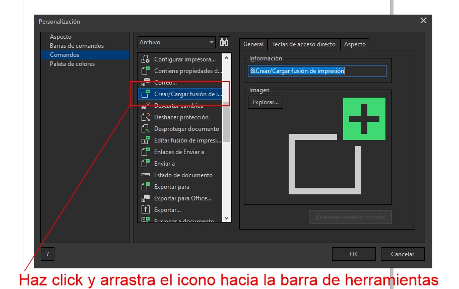

Estimados, un saludo a todos. Tengo el siguiente problema. Uso con frecuencia este método para Foliación. Ocurre que una persona uso el equipo y lo borro de la barra inferior, que se instala cuando se realiza la primera Fusión de Impresión (crear/cargar) y no hay forma de que aparezca en la barra inferior o en otra posición por lo que no puedo completar el trabajo como es "Insertar campo de Fusión de Impresión". ¿tendré que cargar el Corel Nuevamente?. En la barra inferior hago "clic" con botos derecho de mouse, se despliega una ventana y aparece con "clic" Asistente de Fusión de Impresión pero no esta en la barra. Ayuda por fa, se agradece.

Hola Edson,
Si lo que necesitas es empezar una nueva Fusión de Impresión, vete al menú Archivo y haz clic en FUSIÓN DE IMPRESIÓN y después en CREAR/ CARGAR FUSION DE IMPRESIÓN .
Tan solo tienes que abrir ese menú, pero si quieres crear un acceso directo con icono propio en la barra inferior puedes hacerlo desde el menú Herramientas --> Opciones --> Personalización --> Comandos --> Archivo --> Crear/Cargar Fusión de Impresión . Haces clic en el icono y lo arrastras hasta que te quede fijado en la barra inferior del programa.
Salu2
Nacho
crear-icono-crear-campos-fusion-impresion-CORELDRAW.jpg [188.65KiB |Visto 5255 veces ]

Muchisimas Gracias. Me ha sido de gran ayuda!
