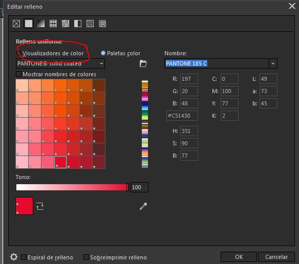

Hola, nesecito pasar un color pantone a CMYK, podría alguien indicarlo como hacerlo Gracias
MensajePublicado:Jue, 16 Dic 2021, 14:46
Respuesta breve: abre el cuadro de dialogo de relleno (Shift+F11) y pasa de "Paletas" a "visualizadores"
Captura.JPG [42.8KiB |Visto 5751 veces ]

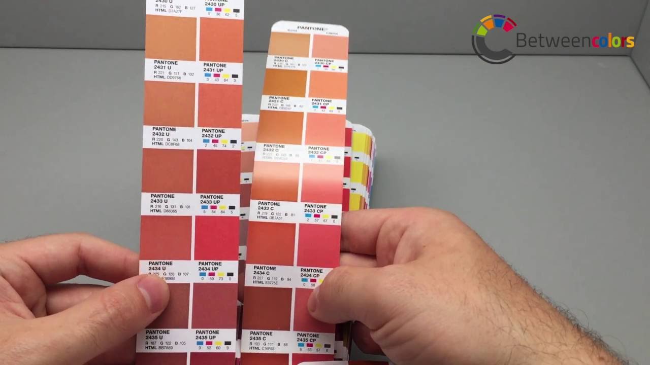

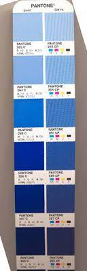

Peeero... no todo es tan sencillo.
Ocurre que la mayoria de los colores Pantone no se pueden traducir correctamente a CMYK. Ni tampoco a RGB. Primero, lo que vemos en pantalla es una simulacion, proporcionada por la propia empresa XRite, propietaria de Pantone, pero no es el color real. Y segundo, la conversion no siempre da el resultado esperado, es decir, hay un cambio de color, a veces imperceptible, pero tras veces muy drástico. Por esa razón, Pantone tiene unas guias de color especiales llamadas Pantone Color Bridge, que muestran de un lado la tinta Pantone y del otro la mejor conversion posible, usando los valores ideales. Y aun asi. vemos que hay un cambio de color que puede ser extremadamente serio. Quisiera poder decirte que hay una solucion, pero no la hay, eso ya no depende de CorelDRAW ni de otro programa, sino de las propias tintas Pantone.
